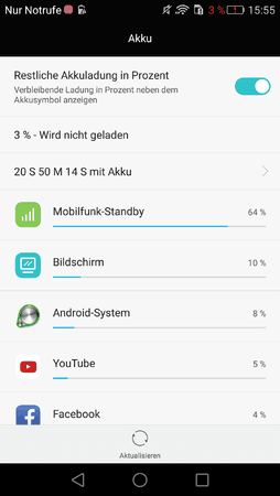

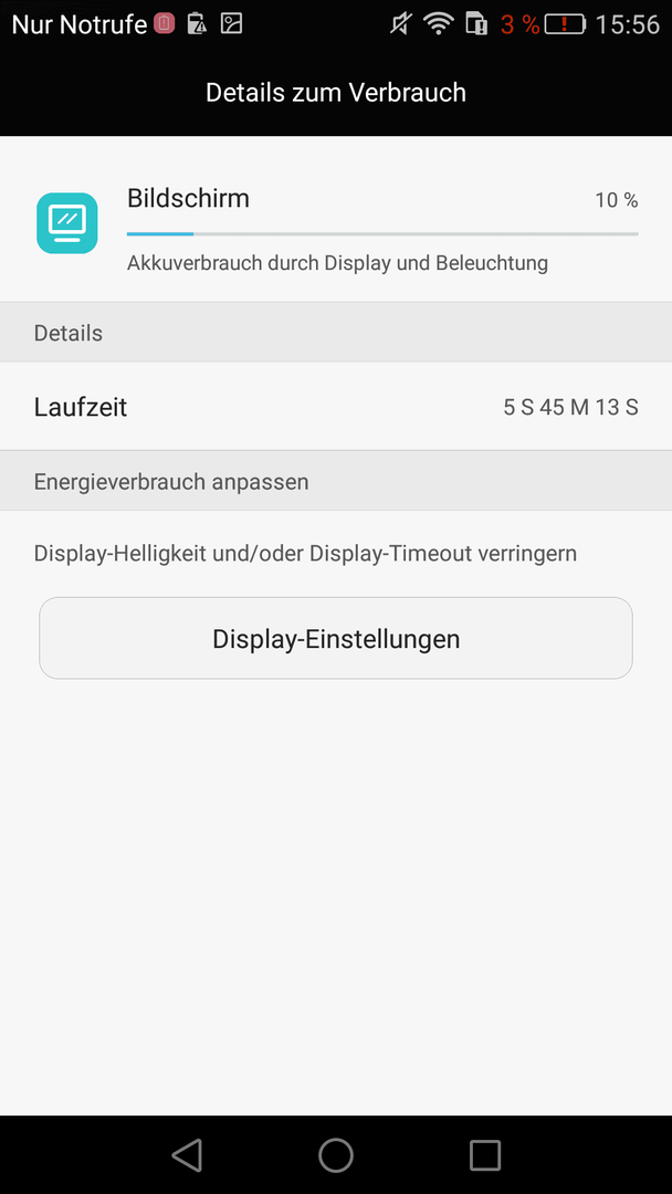

Soweit zufrieden mit dem gerät, was ich mir vor 4-5 tagen NEU gekauft habe. Was aber komisch ist: ich benutze das gerät ohne eine Sim Karte, weil ich meine Karte noch nicht erhalten habe.. Trotzdem habe ich diesen Verbrauch "Mobilfunk Standby" mit 64% als erster Stelle! Obwohl wie gesagt, nur nit WLAN verbunden und meistens liegt das Handy sogar ohne WLAN im Schrank rum. Es kann doch nicht sein, dass das gerät nach Netz sucht oder sonst etwas, obwohl Überhaupt keine Karte im Gerät steckt ?
Auch ohne Sim Karte ist das gerät Dauerhaft mit dem nächst starken Mobilfunknetz verbunden, Deshalb hast du ja oben Links "Nur Notruf" stehen. Du kannst also mit dem gerät trotz fehlender Sim Karte den Notruf wählen.
Gerde weil du bei keinem Anbieter fest eingebucht bist ist das P8 Dauerhaft auf Netzsuche was natürlich den Akku verbrauch hoch treibt.
Bei mir war Mobilfunk immer der größte Verbraucher in der Akkuverbrauchsanzeige.
Ohne Simkarte war der Akkuverlust aber erheblich geringer, als mit meiner Telekom Simkarte, trotz gutem Empfang!
Wie kommt man bitte darauf ohne SIM Karte Mobilfunk eingeschaltet zu haben und sich dann auch noch über Akkuverbrauch zu wundern!? :blink:
Wie meinst du das ? Was soll ich den ausschalten, damit es vom Akku nicht zieht ?! Muss man unbedingt ins Flugmodus ? Ich find das so was von afisch ... Kann doch nicht sein, dass man auch Ohne einer Sim Karte jede Nacht das Gerät aufladen muss!!! Man man man.
