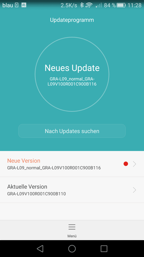

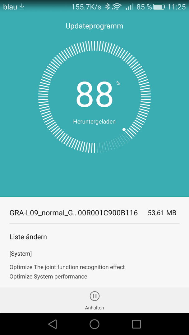

Mir wurde das Update eben angezeigt :scared:
Runtergeladen (ging) und wollte installieren (ging nicht) :unsure:

Huawei hat scheinbar aus Versehen das Software Update falsch deklariert - scheint nur für asiatische Geräte zu sein :)
