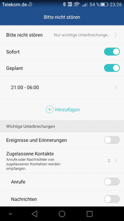

Hab ich ja auch, meine Frau ihr Handy & Festnetz von Zuhause. Trotzdem funktioniert es bei mir. Anbei ein Screenshot meiner Einstellungen. Mehr kann ich dir da leider auch nicht helfen, eventuell mal einen Neustart machen...

Ach so! Es reicht also, die zugelassenen Kontakte zu benennen.
Ich hatte das Menü darunter als weitere Auswahl verstanden (im Sinn von Anrufe und / oder Nachrichten von den zugelassenen Kontakten durchstellen) und hatte dort Anrufe und Nachrichten ausgewählt. =)

Doch nicht. Die Einstellungen wie bei dir funktionieren bei mir nur mit Anrufen. Das heißt, Anrufe der zugelassenen Kontakte kommen durch. WhatsApp oder SMS aber weiterhin nicht. Anders ist es nur, wenn ich Whatsapp oder SMS im Benachrichtigungsmanager auf "Anzeigen mit Priorität" einstelle. Dann kommen aber WhatsApp oder SMS von allen durch. Offenbar scheint dies ein Bug zu sein.
