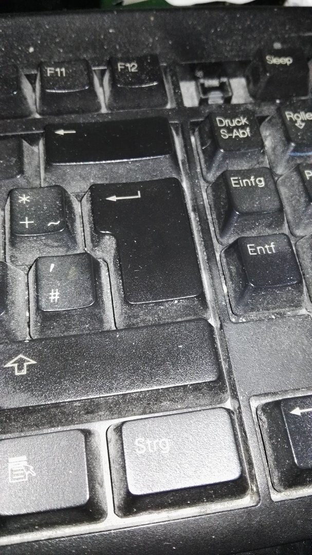

1. Dir fehlt ne Taste :eek:
2. Was ist die Frage :confused2:
3. Wird wohl nen Fall für den Service sein ausser es stört dich der Rotstich nicht bzw. du hast nix in den Kameraeinstellungen geändert.

Also wenn deine Tastatur Augen hat frag ich mich wie du dann Eingaben machst, ich würd nicht auf Augen rumdrücken :lol::lol::lol:
Guck dir doch mal die ersten beiden Fotos an die der TE gepostet hatte, dann weisst du auch das es mit Reflexionen der Netzhaut nix zu tun hat.
