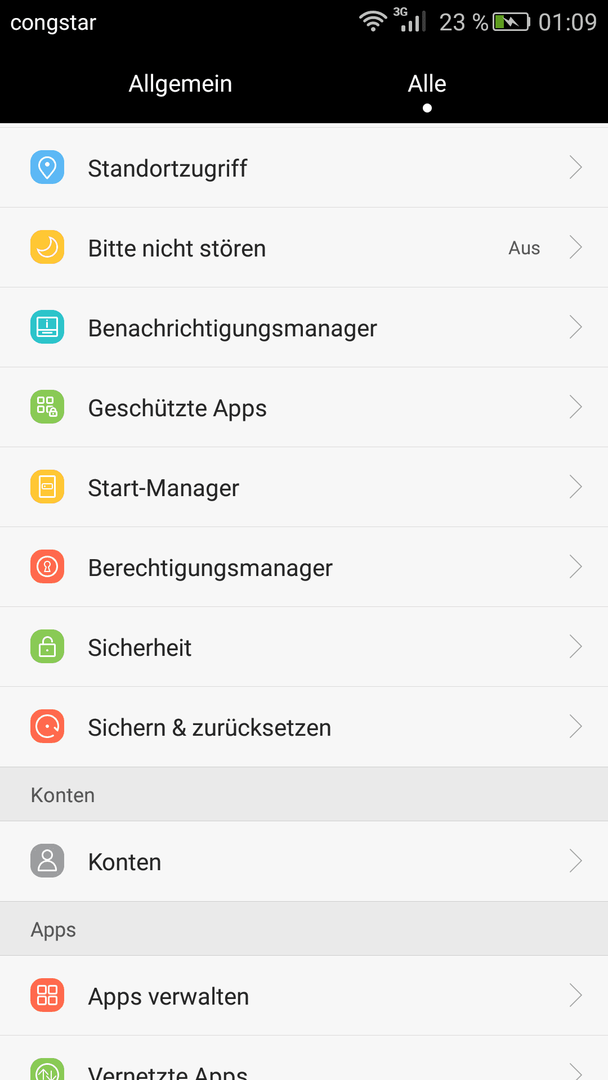

Wozu benötige ich denn PM Plus? Den Start-Manager und den Benachrichtigungsmanager finde ich doch auch in den Einstellungen ohne dass ich PM Plus installiere. Ich kann da keinen Unterschied entdecken...
.....Das frage ich mich auch.
Oder sind die Manager nach der probeweisen Installation vom überflüssigen PM Plus übrig geblieben?!
Das hatte ich mich auch gefragt, aber irgendwie funktioniert es eben bei mir nicht ohne PM +.
