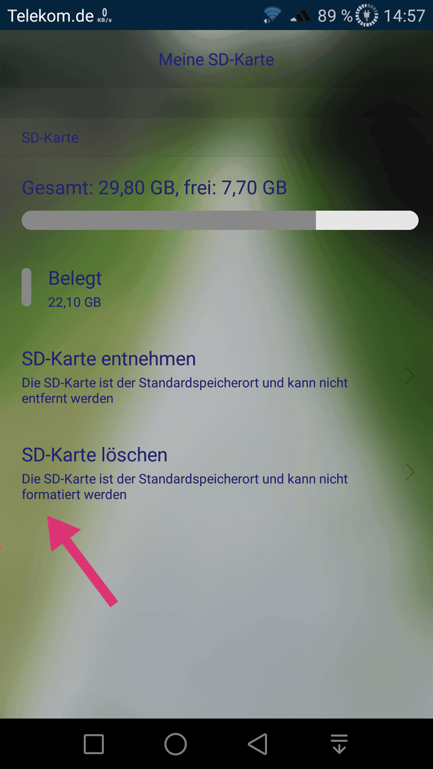

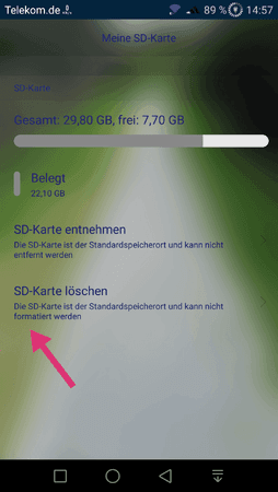

Die SD Karte im P8 zu formatieren findest du unter" Speicher" weiter zu" meine SD Karte" und dort kannst du sie formatieren.... aber der interne Speicher muß als Standardpfad gesetzt werden sonst geht es nicht!
Also ich finde da nur "SD-Karte entnehmen" und "SD-Karte löschen". Der Interne Speicher ist als Standardpfad gesetzt.
Ich möchte ungerne wie der TS mein P8 komplett zurücksetzen um dann wieder die Funktion verwenden zu können. Die Arbeit mit dem Ordnen der Apps wg. fehlenden AppDrawer war eine Hundearbeit die dann wieder auf mich zukommen würde.
Ich versuche es mal mit der Installation des Android USB-Treibers (ADB) auf dem PC. Die Deinstallation bzw. Aktualisierung des bisherigen Treibers gestaltet sich etwas schwierig das das Grät nicht im Gerätemanager angezeigt wird.
Da bist du doch beim löschen richtig!
Löschen = Formatieren. Da muss man erstmal drauf kommen. :)
