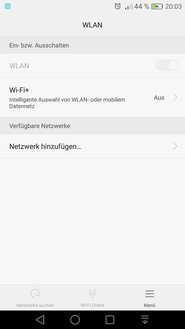

ich habe ein Problem mit meinem Huawai P8.
Seit etwa 2 Monaten spinnt mein WLAN, jetzt geht es seit einigen Tagen gar nicht mehr :-(
Im Moment lässt es sich Nichtmal mehr aktivieren.
Nach einem Neustart geht es manchmal, findet auch das hiesige Netz, es kann nicht Verbunden werden und im nächsten Versuch lässt sich das WLAN wieder nicht aktivieren.
So sieht das dann aus, anstatt blau zu werden wird der Schieber samt Beschrifung und den zwei weiteren Menüpunkten in der unteren leiste grau.
Angefangen hat alles nach einem Update, ob es daran liegt weiß ich nicht, da es zwischenzeitlich auch mal ein paar tage am Stück problemlos lief.
Ich denke ich habe alles ausprobiert und stehe jetzt davor das Handy auf Werkseinstellungen zurückzusetzen.
Gibt es sonst noch Lösungsvorschläge?
Allerdings möchte ich vorher ein Backup machen und so viele Daten wie möglich sichern, welche Möglichkeiten gibt es da?
Schönen Dank im Voraus :)

So das Backup ist gemacht und das Handy auf Werkseinstellungen zurückgesetzt.
Ich wollte das WLAN erst einmal testen bevor ich das Backup wieder aufspiele, trotzdem danke für den Hinweis.
Miss Montage schrieb:
Systemdaten -> Einstellungen solltest Du beim Wiederherstellen vielleicht ausklammern, nicht dass Du Dir fehlerhafte WLAN-Einstellungen zurück importierst.
Zum eigentlichen Testen musste es gar nicht erst kommen.
Beim Einrichten nach dem Reset wird auch angefragt, ob man WLAN aktivieren möchte.
Dabei passierte genau das Selbe wie vorher auch, Schieber und Beschriftung wurden grau. Ich konnte diesen Punkt nur überspringen.
Auch nach einem Neustart das Selbe Problem.
Wenn ich das WLAN über den Schnellzugriff aktivieren möchte wird beim ersten Versuch das Symbol leicht blau, dann passiert nichts, dann ist das Symbol wieder Grau. Wenn ich dann noch mal drauf drücke passiert einfach gar nichts.
Was kann ich denn jetzt noch versuchen?
