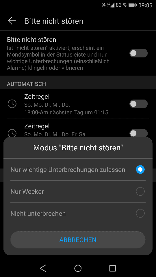

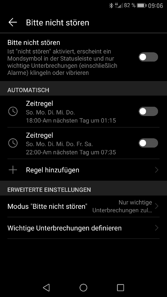

Was ist denn dieser "Bitte nicht stören"-Prioritätsmodus? Ich kenne nur "Bitte nicht stören"-Modus und dort dann "Nur wichtige Unterbrechungen", "Nur Wecker" oder "Nicht unterbrechen". Der Prioritätsmodus in den App-Einstellungen würde meiner Meinung nach den "Bitte nicht stören"-Modus unterbrechen/überschreiben. Oder ist das ein Feature von der von dir genannten App?
Ich nutze den "Bitte nicht stören" Modus täglich ohne irgendeine zusätzliche App und es funktioniert einwandfrei. Ich lasse das Telefon täglich abends auf stumm stellen. Habe dabei "nur wichtige Unterbrechungen" aktiviert und auch das funktioniert tadellos. Sobald eine der wichtigen Nummern anruft, eine Whatsapp oder SMS schreibt, klingelt das Telefon. Bei allen anderen Nummern nicht. So wie es eben sein sollte.

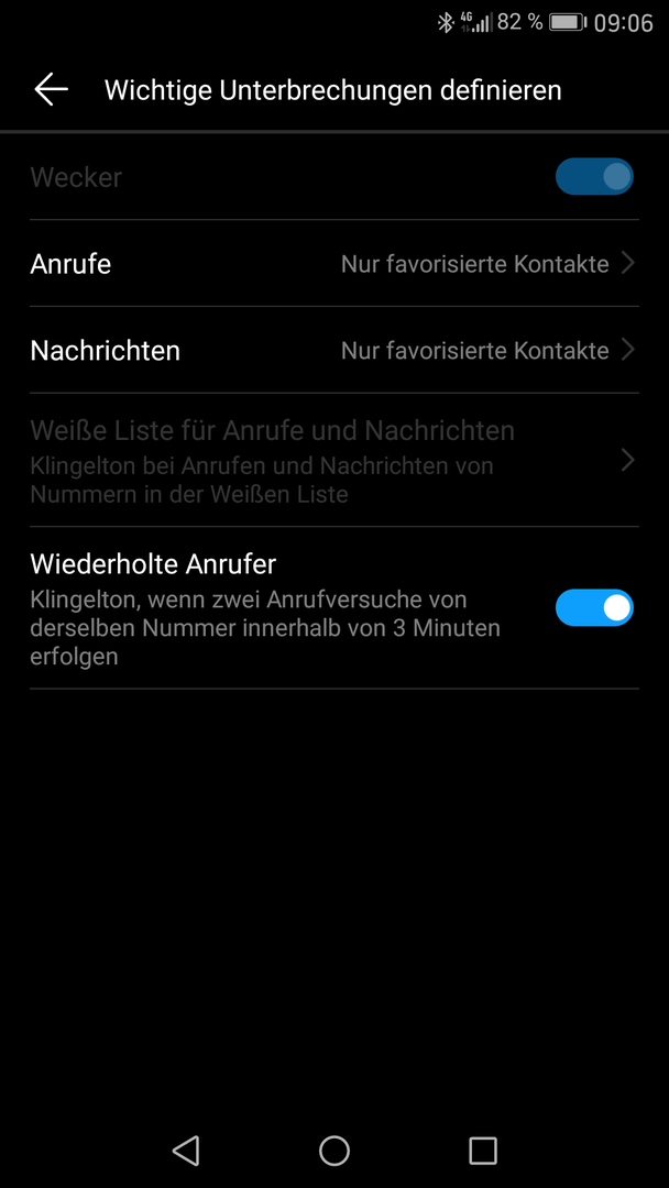

du machst nicht stören an und unter erweiterten Einstellungen kann ich nur Anrufe und Nachrichten was einstellen.
Oder gibt es noch wo was anderes wo man was einstellen kann/muss?
Whatsapp wird nicht extra eingestellt. Das zählt zu den Nachrichten.
Du musst nur die Kontakte, die dich erreichen sollen in deinem Telefonbuch als Favoriten eingeben.

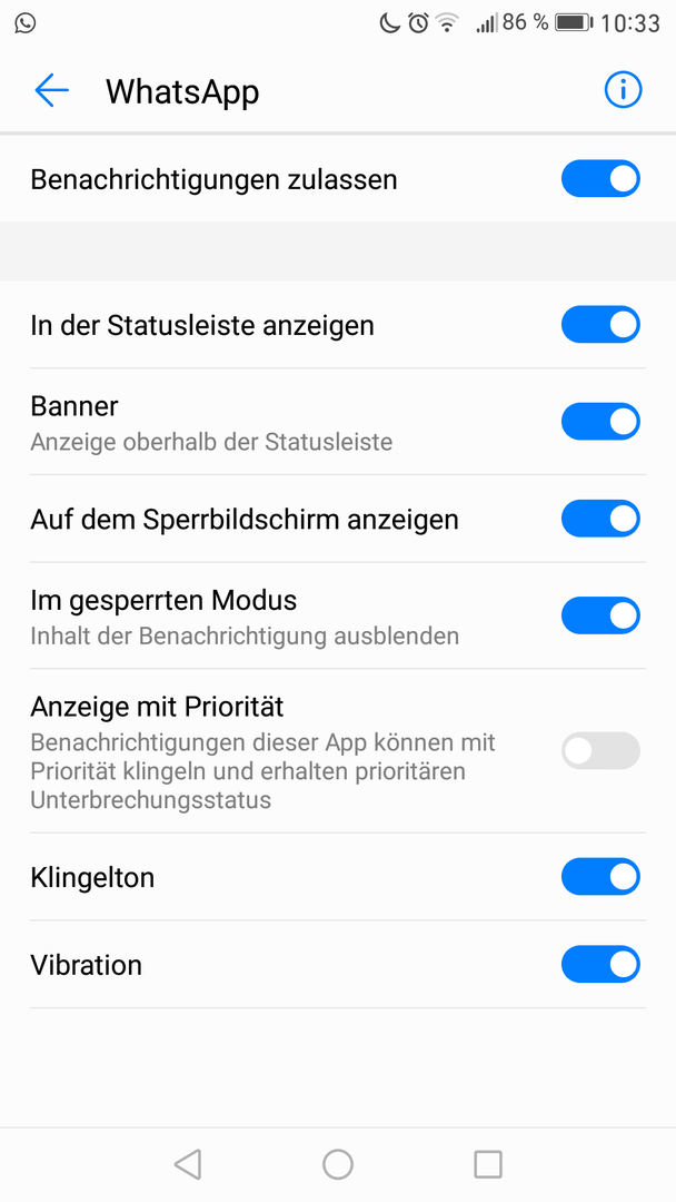

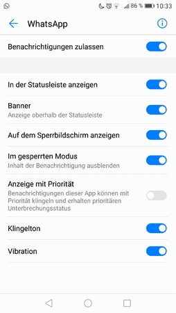

[doublepost=1491467543][/doublepost]also ist whatsapp irgendwie als "wichtig" irgendwo eingestuft.
edit: tatsächlich, so ist es. Siehe Screenshot.
Wenn dort das auf prio ist kommt immer durch.
Kann mich allerdings nicht erinnern das je geändert zu haben.
