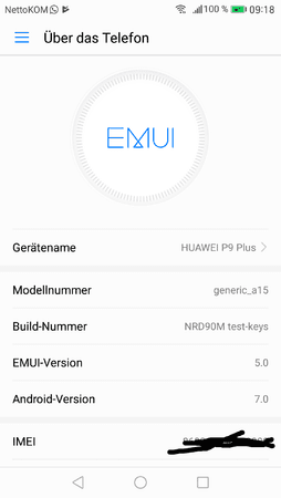

Guten Morgen zusammen ,hoffe ich bin hier richtig und man kann mir helfen .
Ich habe mir ein gebrauchtes P9 plus gekauft
es hatte bereits den Bootloader entsperrt .
Es war Anroid 6 und emui 4.1 drauf und ich wollte mit firmware finder auf die b360 instalieren .
klappte auch soweit ganz gut .
Ich habe das Model : VIE-L09c432
nach dem Update per firmeware finder mit l09c432b360 Full ota
habe ich jetzt :
Modelnummer : generic_a15
Build NUmmer : NRD90M test-keys
Emui Version :5.0
Android : 7.0
Android Sicherheitspatch-Ebene : 1.März 2017
was mich verwundert ist ,ist der eintrag unter BUILD NUMMER und Modelnummer .
Wie gesagt das Handy arbeitet super habe bisher keine fehler gefunden .BT arbeitet auch ordnungsgemäß .
was mich ärgert :
ich kann keine DESIGNS anwenden .
Ich kann unter designs die designs sehen und auch downloaden .
nach dem download kommt : Anwenden (drück ich drauf)
es kommt keine fehler meldung ! aber die designs werden nicht angezeigt !
und genau da liegt mein problem ........
oder auch die bilder vom Sperrbildschirm und homebildschirm können nicht geändert werden .
wenn ich jetzt mit firmeware finder versuche ein anderes update zu suchen findet das programm : NIX !
was kann ich da machen ? hätte gern eine saubere instalation von nougat und funktionierende designs .
bitte bitte ,wer kann mir weiter helfen ?
freue mich über jeglichen ratschlag .
nette grüße , ingo
Hier mal ein Foto vom System
Hallo, Ingo!
Ich gratuliere Dir! Du hast Nougat auf Deinem Phone - eine völlig abgeranzte, verbugte Vor-Beta-Version, die Huawei niemals auf den Markt gebracht hat, weil sie so unglaublich viele Macken hat. Aber der FF findet eben alles - sogar den stinkenden Müll vom letzten Jahr!
Guter Rat (nicht teuer) : Benutze Dein Handy so wenig, wie möglich (telefonieren ist O.K., selbstinstallierte Apps nicht) und vermeide Resets (aus- und wieder einschalten, Neustarts und ganz besonders ein Factory Reset). Schalte die Entwickleroptionen frei und aktiviere die USB-Debugging-Funktion - permanent - damit Du im Falle eines Freeze wenigstens noch flashen kannst. Dann deinstalliere alle selbstinstallierten Apps, die mobile Daten, WiFi oder Bluetooth nutzen. Dann mußt Du bei allernächster Gelegenheit ein Rollback auf MM machen. Damit ist dann die Gefahr, Dein Handy zu verlieren, gebannt.
Viel Glück und Erfolg...
