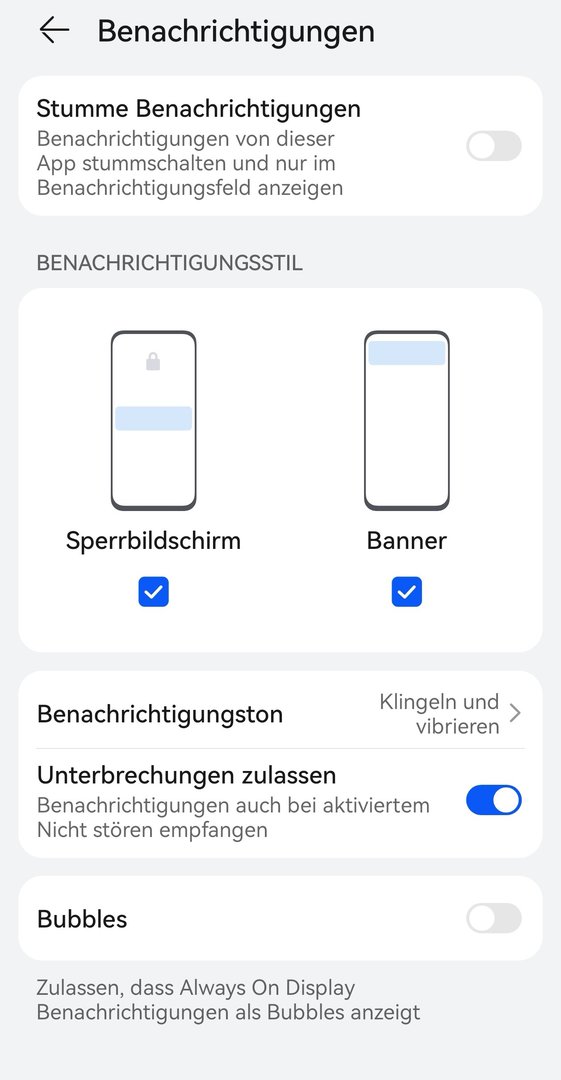

Ich habe jetzt beim AOD Unterbrechungen zulassen aktiviert, obwohl "nicht stören" gar nicht aktiviert ist bei mir. Ein Versuch ist es wert.

Ja alle oben genannten Maßnahmen sind die Lösung und helfen auch. Aber leider beinhalten die auch, dass man das AOD nicht nutzt. Ich teste gerade noch das AOD wenn "Unterbrechungen zulassen" aktiviert ist, ob es dann an bleiben kann. Weil mir ist das einfach wichtig.

Edit: leider ist das Problem, dass eine neue WhatsApp-Nachricht weder im AOD noch im Sperrbildschirm sichtbar war, heute wieder aufgetreten. Wenn ich das AOD nicht nutze, funktionieren die Benachrichtigungen anscheinend.
