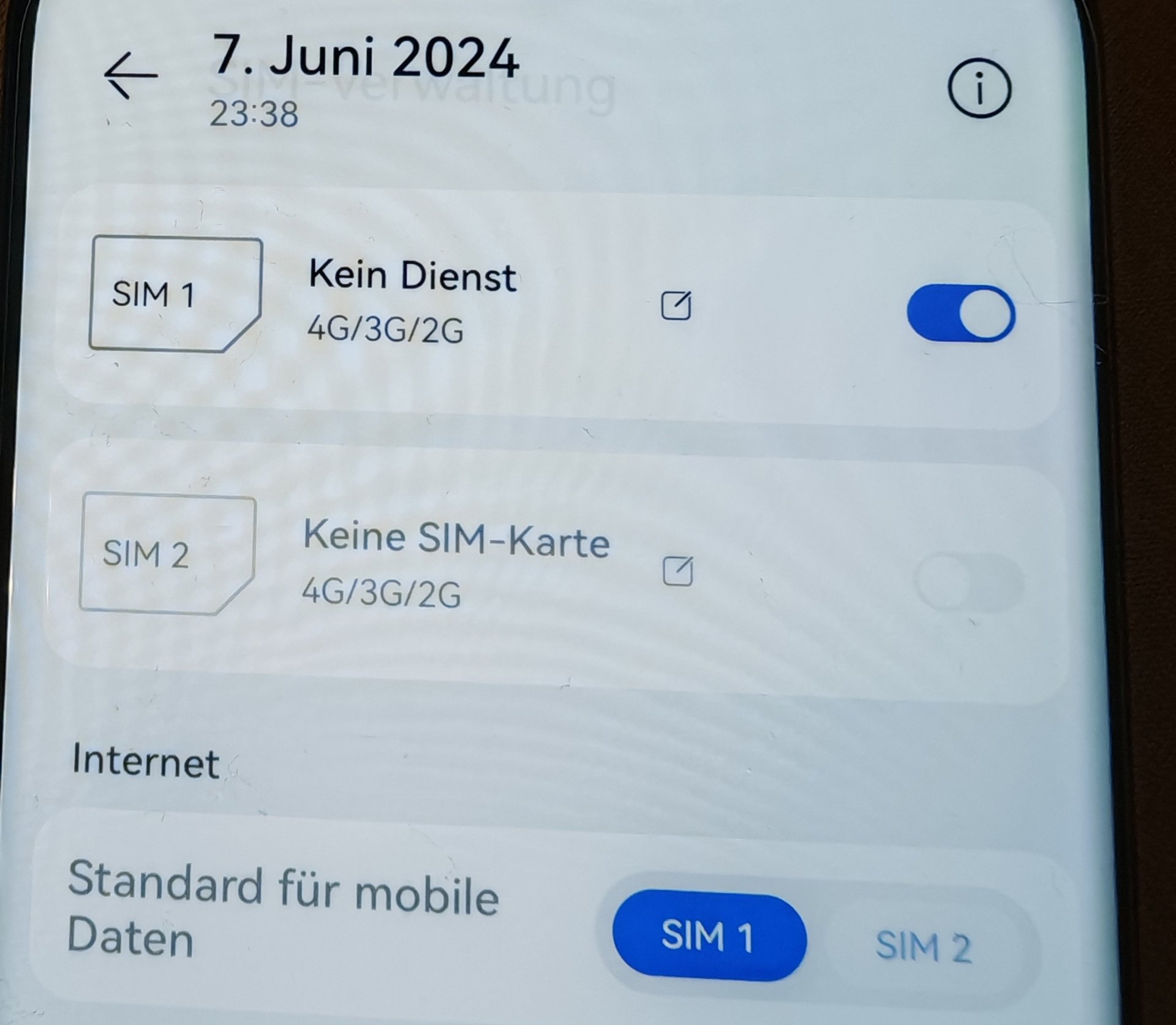

Habe ich gemacht, trotzdem alle paar Minuten die Aufforderung die Pin wieder einzugeben. Die Balken zeigen auch nichts an. Und in den Einstellungen das folgende Bild.

Da liegt ein Defekt vor 😕
Hab jetzt alles versucht, es ist wohl tatsächlich ein Defekt. Ein Smartphone ohne Netzempfang... Ich werde es morgen austauschen. Hoffe dass ich ein neues Gerät bekomme und es nicht erst eingeschickt wird.
