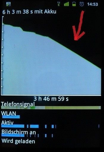

Hallo liebe Community,
ich besitze seit ca. einer Wochen mein Huawei Sonic und bin soweit auch zufrieden. Dass man von Smartphone-Akkus allgemein keine Wunder erwarten darf, ist logisch. So lange der Akku einen Tag halten würde, wäre auch alles in Ordnung.
Technische Daten: Huawei Sonic, Android 3.3.5, nicht gerootet
Denn letzte Woche kam ich mit mehreren Stunden Surfen, Spielen und Musikhören hin. Aber speziell heute entlädt sich der Akku enorm schnell.
Heute Nacht um 1 Uhr habe ich ihn vom Ladegerät genommen und im Standby gelassen, mit 3G, mit Mobildatentransfer, aber ohne Bluetooth, WLAN, GPS, Autosync oder sonstiges.
Am nächsten morgen war der Akku auch noch fast voll, ca. 96%. Dann hatte ich ein Seminar in der Uni, auf dem Weg hin und zurück Musik gehört, ne Weile Sachen gegoogelt übers Uni-wlan, soweit alles in Ordnung...Als ich wieder zu Hause war, hatte ich noch 80%, ok.
Dann habe ich das Handy weggelegt, und vorhin drauf geschaut und der Akkustand ist bei 33% :ohmy:
Verbrauch seit heute morgen (habe es neugestartet weil wlan nen Hänger hatte)
Mobilfunk-Standby: 32%
Ruhezustand: 24%
Android-System: 22% (tauchte vorher höchstens mit 1-2% auf, wenn überhaupt)
Display: 10%
WLAN: 8%
Anrufe 4%
Vor allem die 22% des Android-System kommen mir komisch vor, da sich eigentlich Ruhezustand und Mobilfunk-Standby die Entladung zu 90% geteilt haben. Der Verbrauchsgraph bei der Akkuladung in den Android Einstellungen lässt mich ebenfalls rätseln: Seit ich zu Hause bin und das Handy nur rumliegt, ist der Verbrauch exorbitant hoch, wie wenn ichwas spielen würde oder so. Siehe dazu das angehängte Bild befindet sich im Anhang. Auf der Grafik hat das Telefonsignal ne andere Farbe. Kann es sein dass der Empfang schlecht war und er ständig neues Netz gesucht hat und so der Stromverbrauch so hoch war? Mir fällt ehrlich gesagt keine plausible Erklärung ein. Der Traffic ist auch normal...
Wäre super, wenn mir jemand helfen könnte.

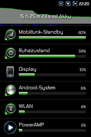

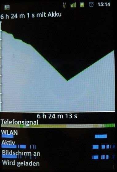

edit: Habe das Handy jetzt am Ladegerät, da ich es für heute Abend brauche und die Anzeige ist direkt auf 63% gesprungen, so viel wie es eigentlich noch hätte haben müssen. Seht dazu Anhang 2
Darunter fallen, wenn auch nicht weiter ausgeführt, deine Widgets und Apps. Du hast da wohl einen kleinen Akkusauger am Start. Schau mal unter Anwendungen verwalten nach den Kernelzeiten, die sich jedes Programm gönnt.

Genau, das ist der 3G Watchdog. Der ist aber nicht am Akkuschwund schuld.
Das war auch meine Vermutung. Allerdings ist das Problem bislang nicht wieder aufgetreten. Habe das Handy heute Nacht oft benutzt, aber die Akkuwerte sind realistisch. Mir kommt es auch vor, dass das Deaktivieren von 3G recht viel gebracht hat.
Da der Akku ja beim Laden sofort auf 63% Leistung gesprungen ist, gehe ich davon aus, dass es auch ein Bug gewesen sein könnte, da der Graph auf dem zweiten Bild im Anhang sehr unnatürlich aussieht. Ich werde das ganze weiter verfolgen und dann wieder posten, wenn das Problem wieder auftritt. Soweit schonmal danke an alle für den Moment ;)

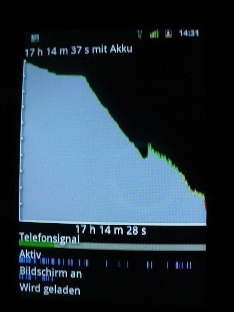

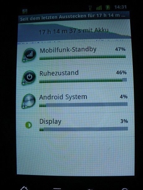

nochmal zum Thema zurück, heute nach war der selbe Mist wieder... So um 3 Uhr hatte ich noch 80% Akku und dann habe ich das Handy nur hingelegt und vorhin, vor ner Stunde, war der Akku auf 10%... Screenshots sind wieder dabei, siehe Anhang.
Diesmal verteilt sich auch alles auf Mobilfunk-Standby und Ruhezustand, das Android-System fällt mit 4% nicht weiter auf. Trotzdem hat der Akku in 10 Stunden Standby 70% seiner Leistung verloren :mad:. Könnte es evtl was mit dem Akku selbst zu tun haben? Oder nutzt es was, das Handy auf Werkszustand zurück zu stellen?
Dann hab ich noch die Frage, was genau mit Kernel-Zeiten gemeint ist und wo bei "Anwendungen verwalten" ich das genau einsehen kann. Wie gesagt, mein Handy ist nicht gerootet, denn es kann ja sein, dass ich es mal einschicken muss...

Schön, dass dein Handy so tadellos funktioniert, dass hilft mir bei der Fehlersuche jedoch nur bedingt weiter... Mal davon abgesehen, dass sich der Akku heute auch ganz normal verhalten hat. Ich vermute mal, dass es ein App war, was den ganzen Schmarn ausgelöst hat. Habe jetzt CPU-Spy und BetterBatteryStats installiert und hoffe, daraus neue Schlüsse ziehen zu können, wenn es mal wieder soweit ist. Es gibt ja hier im Forum User, die ähnliche Probleme mit dem Sonic haben. Wäre interessant, was sich dort ergeben hat. Mitlerweile ziehe ich es auch in Betracht, mein Handy zu rooten, wenn es sich performancetechnisch lohnt...
