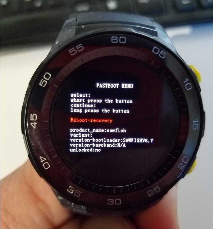

You should be able to factory reset the watch from recovery:
  1. Hold down the button until the Huawei logo appears. Keep holding until the long vibrate.
  2. Immediately release the button and then press and release it again quickly.
  3. You should be in fastboot mode. Cycle through the options by pressing the button until you get the "reboot-recovery" option. Hold down the button to select and wait for it to start up in recovery mode.
  4. Swipe down to "wipe data/factory reset" and then swipe over to select it. Swipe down to Yes and then over to confirm.
Zitatende

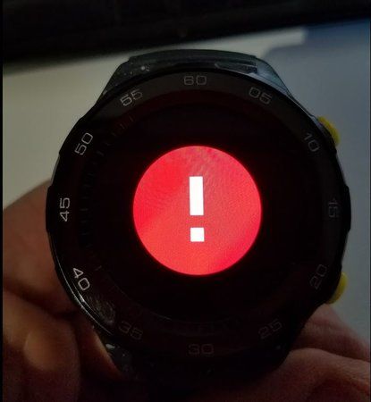

Der Vorgang funktioniert bis Punkt 3.... langer Knopfdruck führt zum Neustart... "Wipe data/factory reset" wird nirgends angezeigt....
Es erscheint eine zeitlang ein roter Kreis mit Ausrufezeichen... danach bootet die Uhr normal und ich stehe wieder vor dem Entsperrmuster.
