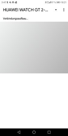

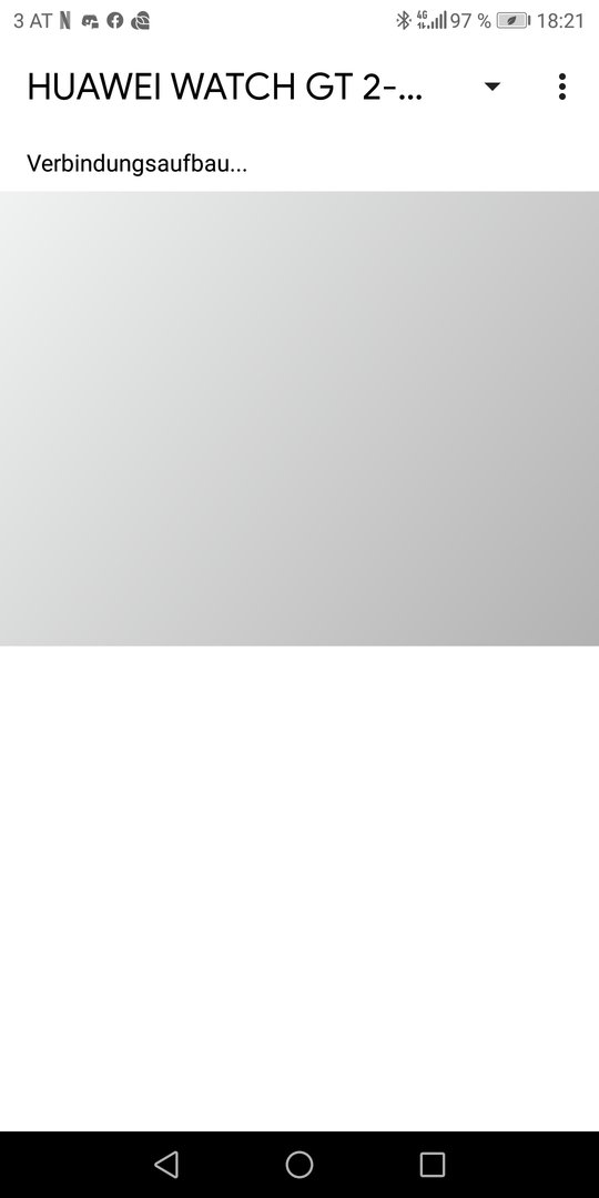

Hallo auch ich habe das Problem. Ich meine Huawei Gt2 problemlos über die Health app koppeln, jedoch wenn dann die wear OS app dazu benutzen möchte funktioniert das nicht es steht nur Verbindungsaufbau und a tut sich dann nichts mehr, die Ander möglichkeit er sucht die uhr findet sie fragt link huawei gt2 wit os Screenshot_20200218-182132.jpg wear und dann kommt so eine seite wo steht smathone I fos werden abgerufen oder ähnliches dieser Vorgang bleibt dann immer an der selben Stelle "hängen" Ca 1/8. Irgendwelche Lösungsvorschläge? Danke im voraus!
@FlorianKnett ihr vermengt hier so langsam etwas.
Hier geht es um die Huawei Watch 2
Die Huawei Watch GT (2) hat gar kein WearOS by Google, sondern eine eigene Suppe von Huawei.

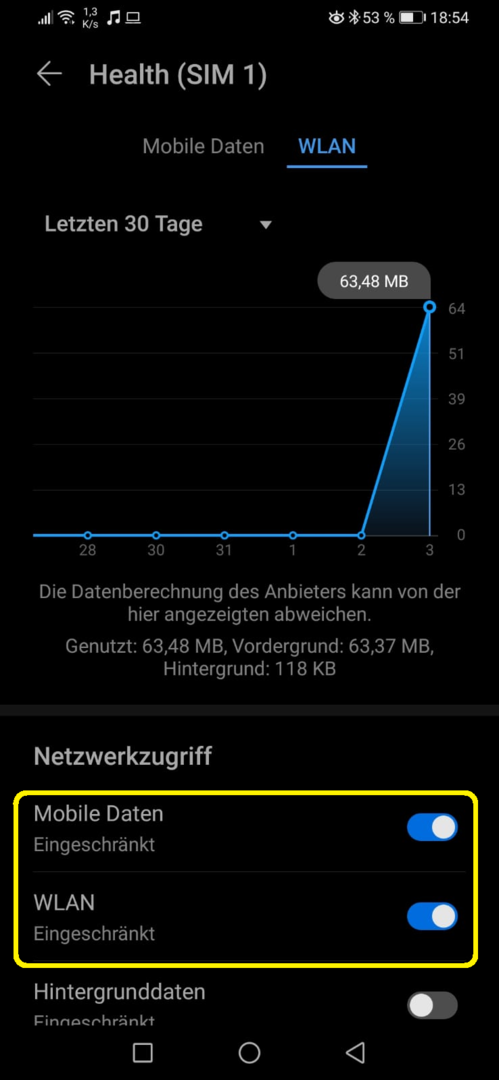

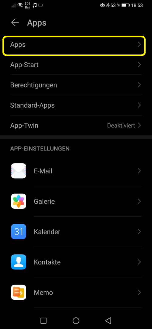

hatte das Problem auch, falls da auch gerade einer dran verzweifelt, hier mein Lösungsweg:
Einstellungen > Apps > Alle Apps > Health > Datennutzung > WLAN und oder Mobile Daten einschalten
je nachdem wie man in diesem Moment gerade an das Internet angebunden ist. Habe Watchfaces herunter-
geladen, entsprechend als Standart eingestellt und hinterher wieder die Datennutzung ausgeschaltet.
Ich möchte garnicht meine Daten pausenlos nach China funken. Ohne die Datenübermittlung ist meine
Uhr auch noch nicht explodiert, ganz merkwürdig. :)
