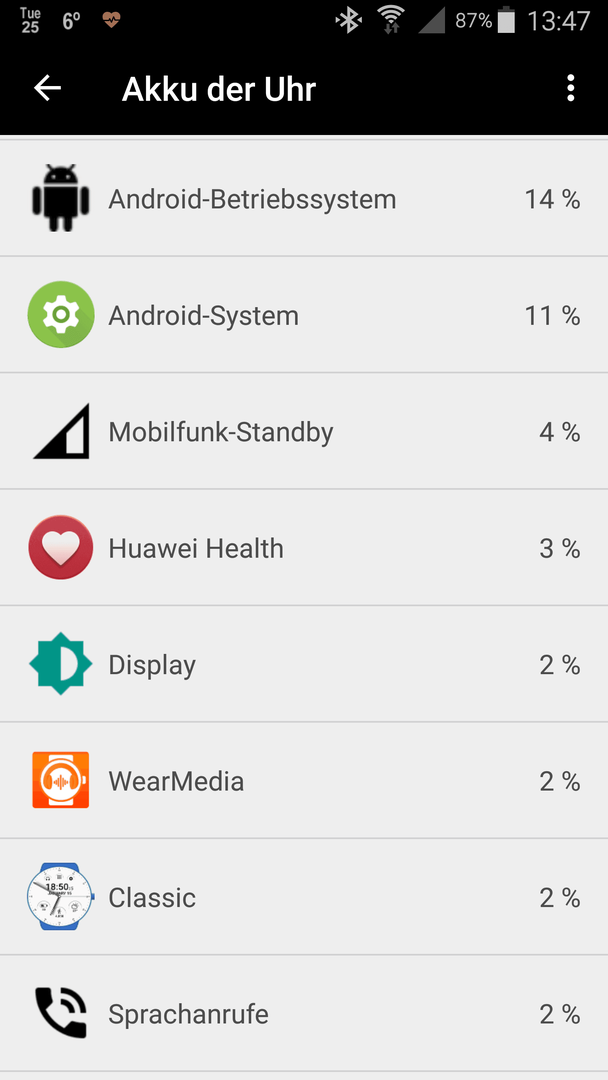

Aber wie ist denn bei der Akku... Sobald ich nur etwas mit Uhr mache... Geht der Akku rapide down... Wenn ich joggen und Musik höre und Tracke verliere ich ca 50% in 1Stunde...
Ist das normal

Habe gestern mal 2 Stunden einen Lauf getrackt inkl. Musik: Akku ist um 50% gefallen. Das geht eigentlich garnicht :(

Übrigens wenn man das GPS ausschaltet, ist das Ührchen richtig ausdauernd
