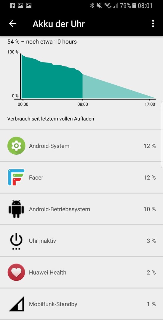

Meine hat satte 40% in 7,5h über Nacht verloren
Im Flugzeugmodus... Die Gear S3 kommt
Auf 5-10%
Das Display war selbstverständlich aus
