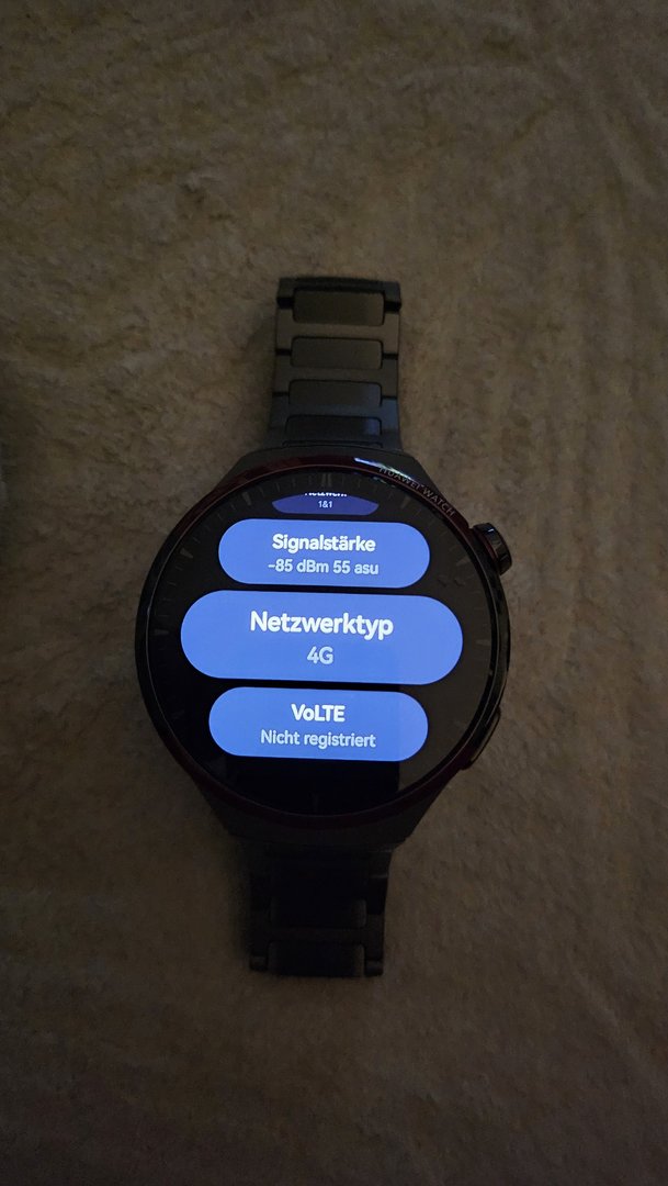

Kurze Frage:
Ist bei Dir der VoLTE registriert auf der eSim?
Wie meinst du das?
Siehe Bild

Sorry, hat länger gedauert da ich die Einstellungen nicht finden konnte.
Ich musste erst die Einstellungen"Netzwerk deaktivieren" abschalten.
Bei mir ist VoLTE aktiviert.

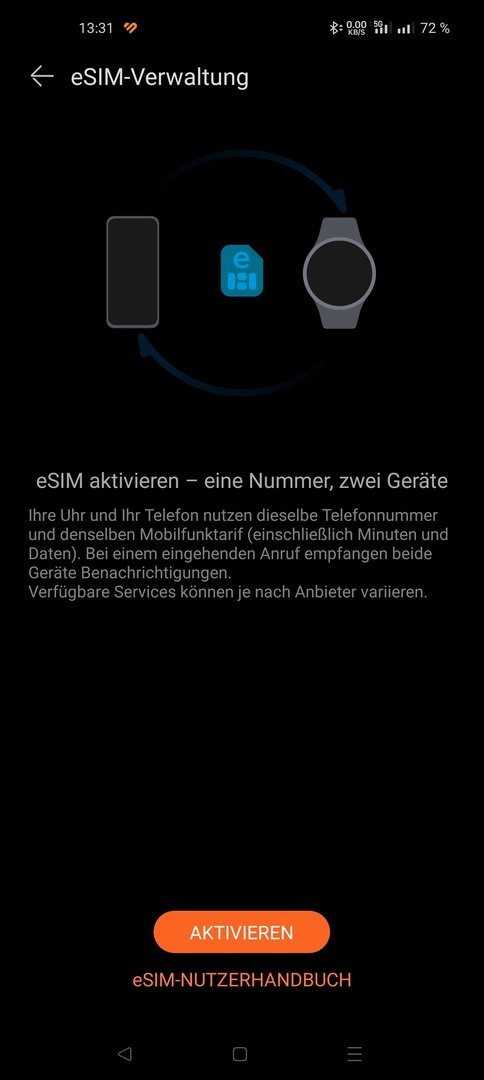

Hab die eSim auf standalone installiert da ,wie auf dem Bild, ich eine Nummer für zwei Geräte gar nicht aktivieren kann.
Ich glaube das hast du falsch verstanden.
Die untere Option (eine Nummer und zwei Geräte) funktioniert, genau das habe ich aktiviert.
Meine eSim ist auch von 1&1.
Also doch die Standalone Option?
Die Standalone Option genau das was du jetzt installiert hast und das funktioniert ja nicht.
Dein Screenshot zeigt im unteren Teil die "eine Nummer zwei Geräte" Option an und diese kannst du mit dem Button "Aktivieren" auch einschalten.

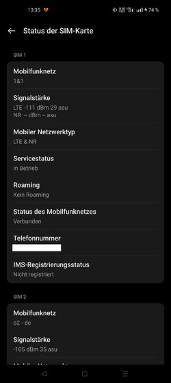

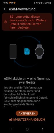

Habe mit meinem OnePlus 9 Pro mit Android 14 die gleichen Probleme mit der Fehlermeldung 1&1 unterstützt diesen Dienst nioch nicht. Kann auch kein VoLTE auswählen auch die IMS-Registrierungseinstellungen haben den Status nicht registriert unter dem Status der SIM Karte.
Hast du eine Lösung gefunden, habe bereits SIM und eSim erneut zugesendet bekommen, 1&1 Service Hotline hat vieles versucht keine Lösung, funktioniert trotzdem nicht. Bei der Einrichtung über Standalone geht zwar die Einrichtung problemlos aber das Telefonieren ohne Handy dann natürlich nicht.??? Glaube es liegt an der nicht registrierten IMS Einstellung. Auf einem Xaomi Smartphone das gleiche Problem.

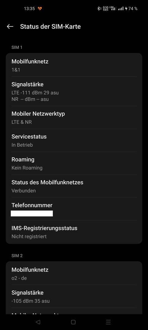

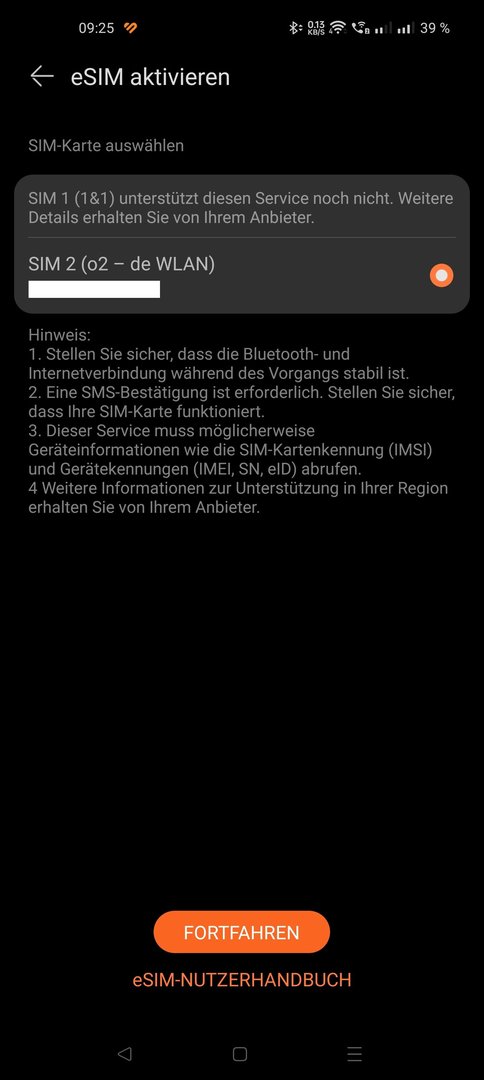

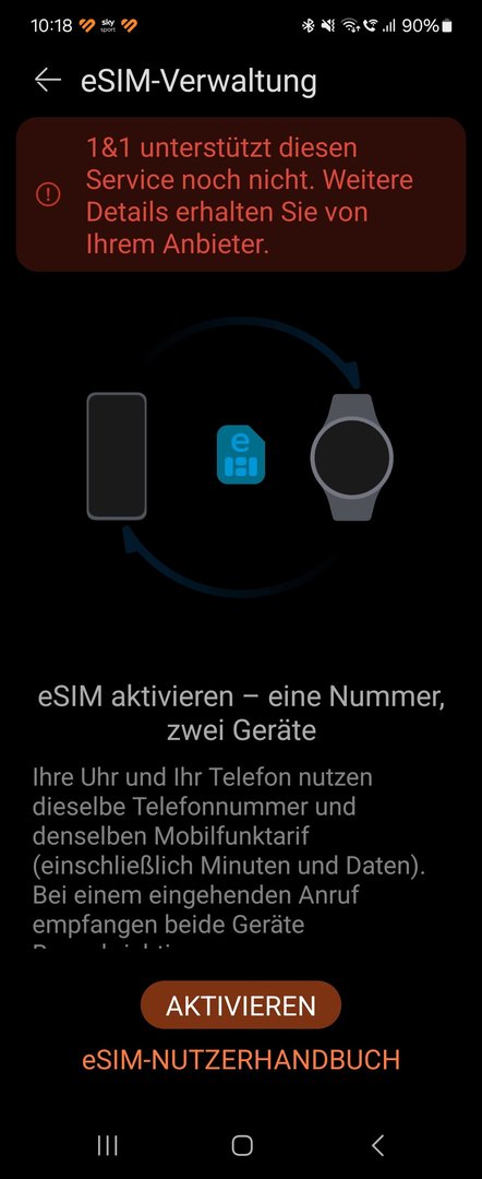

Danke für deine Antwort, habe das wie von dir beschrieben von Anfang an versucht, Screenshots anbei. Bei eSim aktivieren im Screenshot (nicht von 1&1 unterstützt) steht unter Punkt 3. eventuell die Erklärung, wegen der fehlenden IMS Registrierung, siehe letzten Screenshot (IMS nicht registriert). Bei der 2. SIM Karte von O2 ,ist IMS registriert und auch die Möglichkeit die eSim einzubinden, nur leider hat dieser Provider keine eSim im Angebot, wenn man die eSim unter der SIM 2 einbindet landet sie zwar auch auf der Uhr, aber auch dabei ist kein unabhängiges telefonieren ohne Smartphon möglich. Wie bekomme ich nun die IMS Registrierung bei der 1&1 SIM Karte hin ???

konnte das Problem jemand lösen? Ich habe es bei Sim24.de. Ich hatte die Sim ursprünglich mit "Selbe Nummer wie das Telefon" eingerichtet. Ich konnte SMS und mobile Daten nutzen aber nicht telefonieren (weder eingehend noch ausgehend). Jetzt habe ich nochmal eine neue eSIM bestellt und als Standalone eingerichtet. Selbes Problem, kann nicht telefonieren, der Rest geht.
Im Telefon steht bei VoLTE "nicht registriert", obwohl das laut Sim24.de nutzbar sein sollte. Hab echt keine Idee mehr, außer den Anbieter nochmal zu wechseln.
