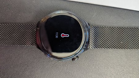

Heute gegen 10:45 habe ich meine Watch auf meinem Schreibtisch auf die Huawei Ladestation gelegt. Gegen 11:30 fiel mir auf, dass sie von sich aus rebootete. Ich dachte zuerst an ein Update, als ich die Watch dann aber in die Hand nahm, zeigte sie das verlinkte Bild und war ziemlich heiß. Ich habe sie dann aktiv gekühlt unter dem Wasserhahn, in der Hoffnung, dass das ein Sicherheits-Mechanismus bei zu großer Hitze ist und sich von selbst wieder gibt, leider schaffe ich es aber nicht, sie aus diesem Modus wieder raus zu bekommen
Rückblickend analysiert lag die Watch beim Laden ca. 45 Minuten vor dem Fenster, also in der Sonne. Das kann/darf aber doch nicht SO enden..?
Hat jemand eine Idee, was man zur Abhilfe tun kann (ausser natürlich den Support anzurufen)?
Update: Mein Puls senkt sich gerade langsam wieder. Habe es mit einem Soft-Reset probiert (obere Krone 15 Sekunden drücken), danach hat sie neu gestartet und läuft jetzt offenbar wieder normal. Aber durchaus eine interessante Lernkurve.. Puuuhhh..
