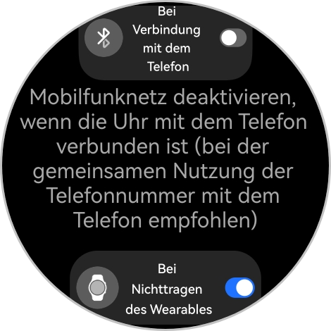

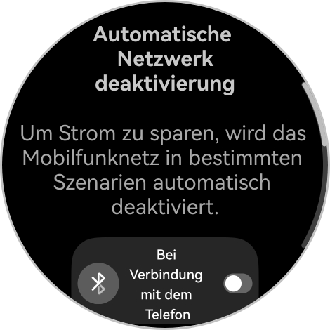

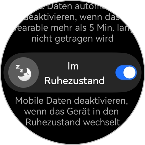

@Anjoe Es gibt allerdings eine Automatische Netzwerk Deaktivierung
Siehe Anhang:

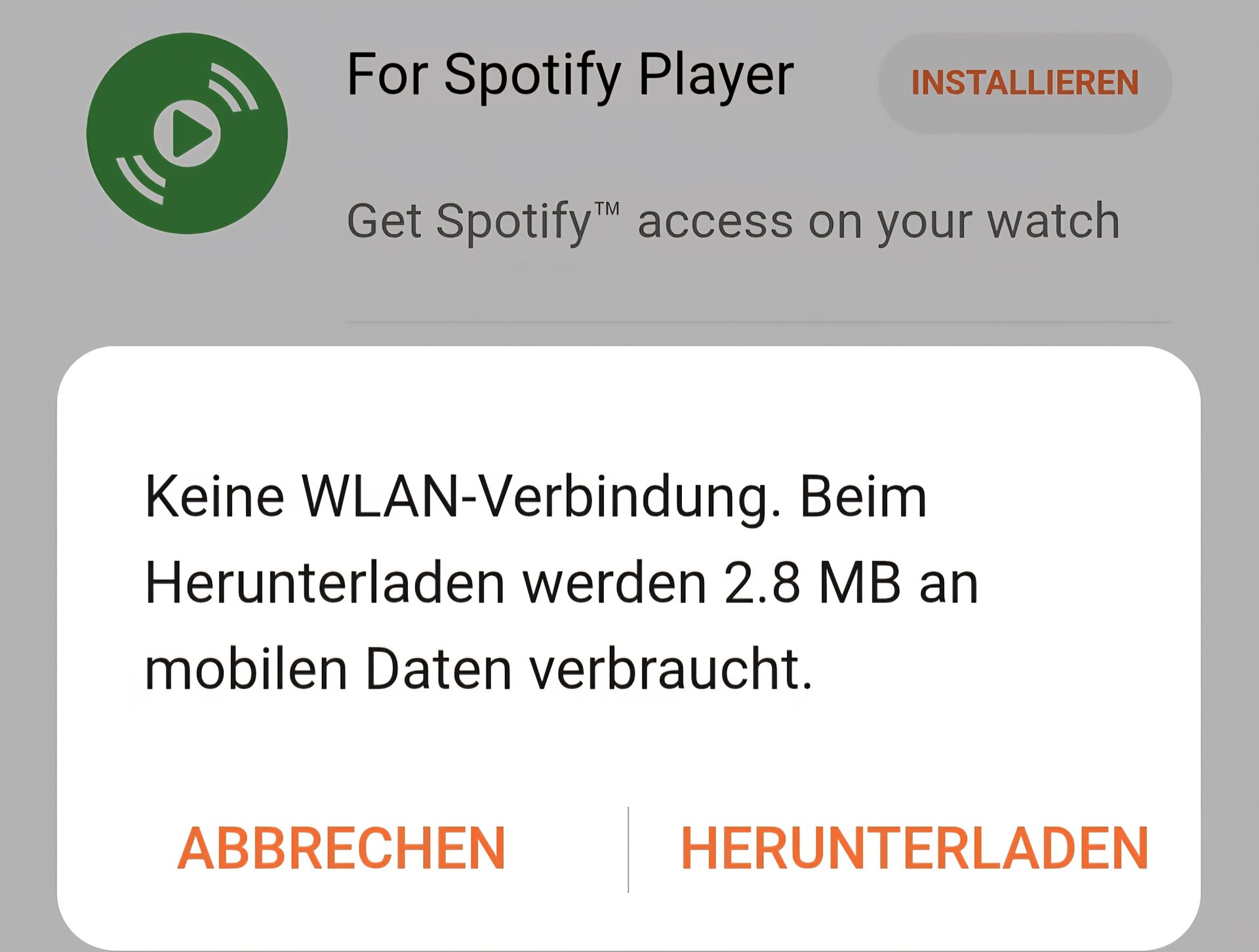

Für welche Funktionen genau wird denn das W-LAN überhaupt gebraucht? Zum "schnelleren Aktualisieren" im heimischen W-LAN ist klar. Aber welche smarte Uhren-Funktionen gehen dann nicht mehr, wenn W-LAN abgeschaltet ist? Und... denkt ihr, dass man damit dann auch Akku sparen könnte?
@Mylo Xyloto Wlan wird gebraucht um ein Update traffic sparend herunter zu laden.
Außerdem kann man in den Entwickleroptionen über Wlan debuggen.

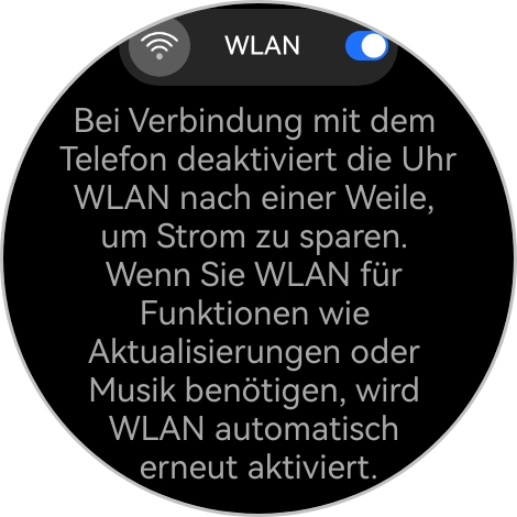

@Anjoe
Das Wlan deaktiviert sich nach einigerzeit von alleine bei bestehender Verbindung.
Habe auch das NFC ausgeschaltet, um Energie zu sparen.
Man sieht ja auch über Mobile Daten, wenn ein Update kommt.Dann kann man dieses über Wlan laden.

@Anjoe Stimmt. Habe es jetzt nochmal getestet. Mich hat hier nämlich diese Meldung irritiert.Das bezieht sich auf die Mobile Daten des Handys, nicht der Uhr.
