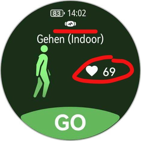

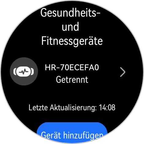

haben versuchsweise einen
"SmartLab hrm W" Brustgurt ( Amazon) mit einer Huawei GT5 Pro verbunden was über das Menü der Uhr "weitere Verbindungen" problemlos funktioniert. ( Der Gurt wird als HR 70 ECEFA0 erkannt und gekoppelt. Sobald ein Training gestartet wird, wird der Gurt ausgelesen und angezeigt. Es wird auch ein Gurtsymbol auf der Uhr angezeigt.
Das Smartphone war ein Honor Magic 6Pro. Die App ist Huawei Health.
Ich gehe daher davon aus, dass eine Koppelung auch mit anderen Herstellern und Gurten funktionieren sollte.
Nochmal: der Gurt wurde hier mit der Uhr gekoppelt, nicht mit dem Smartphone! Die Uhr musste nicht neu gestartet werden. Hilfreich ist dabei eine volle Batterie im Gurt😜

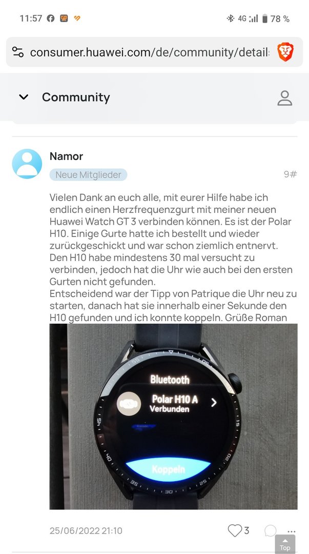

@Erbse1963 Es sollte möglich sein, den Polar H10 mit der Huawei Watch D2 zu verbinden.
Die D2 ist ja von der Technologie her auf einer Höhe mit der GT5 Serie (+ zusätzlich Blutdruck Messung).
Im Huawei Consumer Forum hat es jemand geschafft, den H10 direkt mit der Watch GT3 Pro zu verbinden - somit müsste es auf der D2 sowie der GT5 Serie auch möglich sein.
Siehe Screenshot
Der User schreibt:
"Vielen Dank an euch alle, mit eurer Hilfe habe ich endlich einen Herzfrequenzgurt mit meiner neuen Huawei Watch GT 3 verbinden können. Es ist der Polar H10. Einige Gurte hatte ich bestellt und wieder zurückgeschickt und war schon ziemlich entnervt. Den H10 habe mindestens 30 mal versucht zu verbinden, jedoch hat die Uhr wie auch bei den ersten Gurten nicht gefunden.
Entscheidend war der Tipp, die Uhr neu zu starten, danach hat sie innerhalb einer Sekunde den H10 gefunden und ich konnte koppeln."
Quelle:
Consumer Huawei
Reaktionen: Erbse1963

DAS wars! Das ist die Lösung gewesen.
Vielen Dank, der Polar ist jetzt verbunden.
