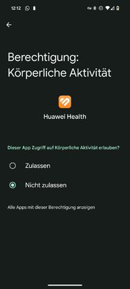

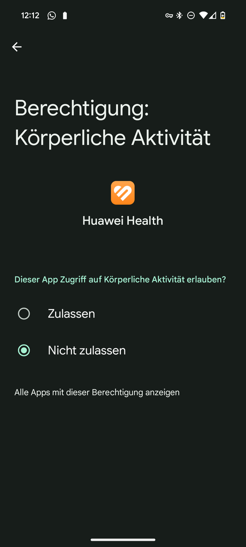

Hi.
Probiert es mal damit, Huawei health die Berechtigung auf die Gesundheitsdaten zu entziehen. Die App versucht anscheinend die gezählten Schritte von Handy und Uhr zu kombinieren.
Dieses Verhalten ist nicht unbedingt immer erwünscht.
Ob es klappt kann ich noch nicht sagen, da ich die Einstellung auch gerade erst gemacht habe. Ich habe dies aber im Netz gelesen.
Grüße

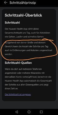

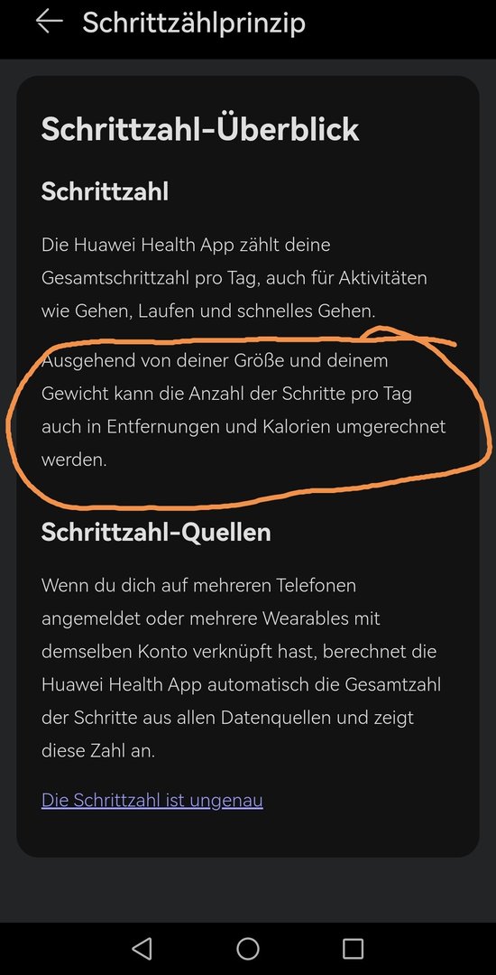

Aber Ich erkläre dir gerne, wo in der Health App der Hinweis auf die Berechnung steht.
Und zwar wenn du in der Health App unter den Aktivitätsringen auf die Schrittzahl tippst, dann erscheint eine Übersicht mit Schritte, Entfernung und Steigung. Ganz unten steht dann der Hinweis, dass dies nur errechnet ist.
Dies betrifft die Health App und ist unabhängig des Wearable.
Gegenfrage: Wenn meine Erklärung "Mist" ist, wie würdest Du diese Differenz erklären?
Hier noch ein Screenshot aus der Health App, in den Hilfetexten:

@alfaori hast du meine screenshots und erläuterungen gelesen und verstanden? im huawei health profil wird die körpergröße hinterlegt. und daraus "leitet" huawei eine kalkulierte schrittlänge ab. lies bitte meinen ausführlichen beitrag ganz genau durch.
