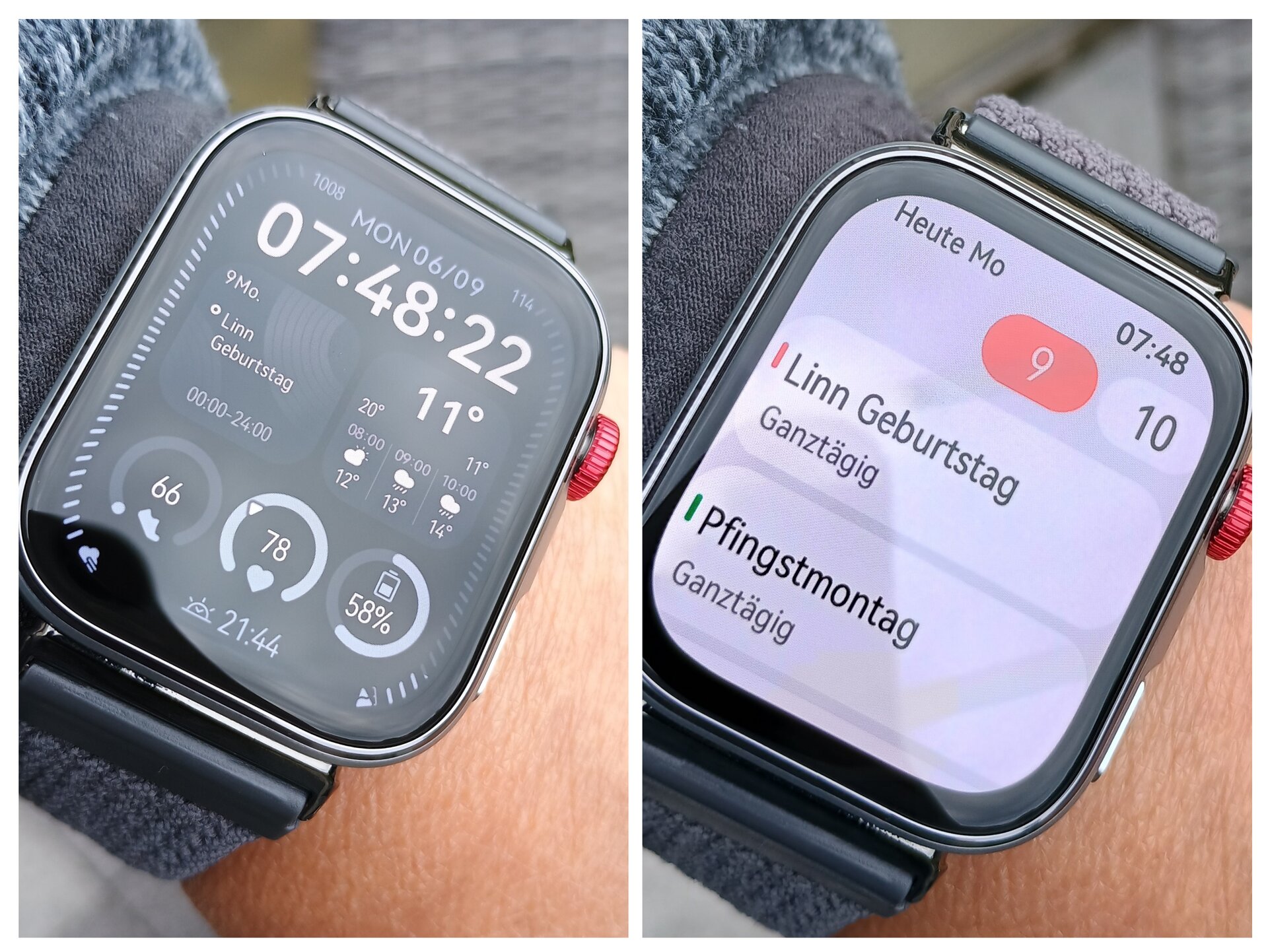

Hier sieht man Einträge aus zwei "Unterkalendern" (Geburtstage und Feiertage), einmal im Watchface und einmal nach Aufruf...

Bei mir geht der Kalender auch schon seit Beginn ohne Probleme.
