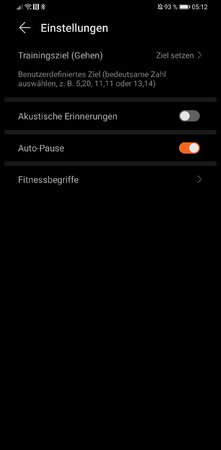

@Anzinger diese Einstellung in der Health App habe ich wirklich nicht. Kannst du ein Bild posten wie das bei dir aussieht?
Reaktionen: ParadiseLost
@Anzinger Auto-Pause wird mir in dem Untermenü auch nicht angezeigt 🤨
@ParadiseLost meine Version der health App ist 1103513. Bei euch?
@Anzinger Hab die gleiche Version...

Habe die Version 11.0.3.517 dort kann man die Pause aktivieren oder nicht
