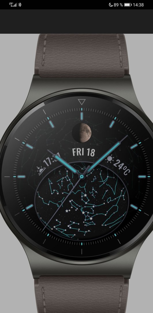

Hmmm, danke aber auf Webbilder oder Vidowerbung ist der Stand der Sternbilder merklich versetzt zu sehen. Daher dacht ich, es gibt eine Einstellung die ich kannte. Welche Erklärung hierzu sollte es sonst geben 🙄

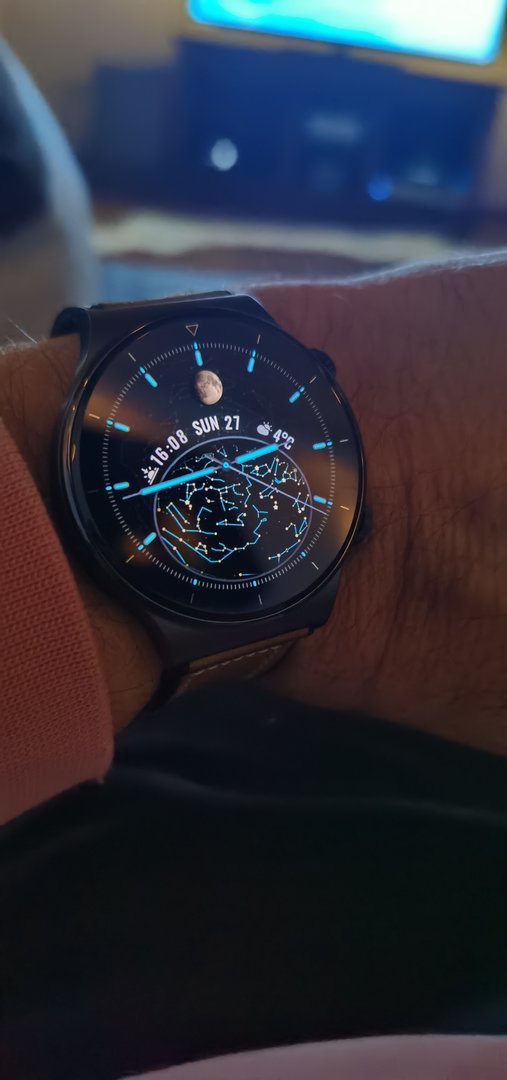

Ich denke schon das sich die Ansicht ändert, wenn man die Werbebilder und den augenblicklichen Stand vergleicht ergeben sich schon Unterschiede.
Muss man mal gucken wie das Sternenbild in einer Woche aussieht.

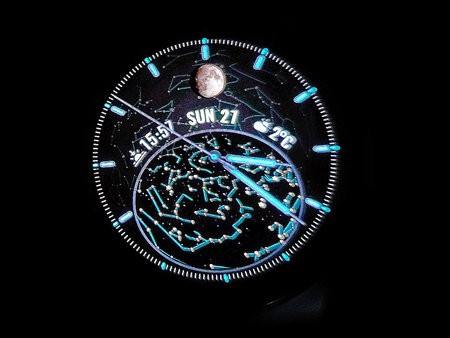

Ja das ist den Werbebilder zu sehen, Allerdings stimmt der Himmelsausschnitt nicht ganz zum Dezember. Man zeigt meist den Himmelsausschnitt um Mitternacht, wo im Süden (der höchste Stand )die derzeitigen Sternbilder stehen würden.
Dies wäre im 28.Dez.20 um Mitternacht fast der Orion, - der bereits schon den Meridian passiert hatte. Auf der GT2 Pro liegt der Regulus vom Löwen im Süden.... und dies unverändert schon seit 4 Wochen.
Das im verdeckten Teil des "Nightwish" WF noch andere Sternbilder vorhanden sind, sieht man am 2 .Foto mit Blitz wo man jetzt die restlichen Sternbilder sehen kann.

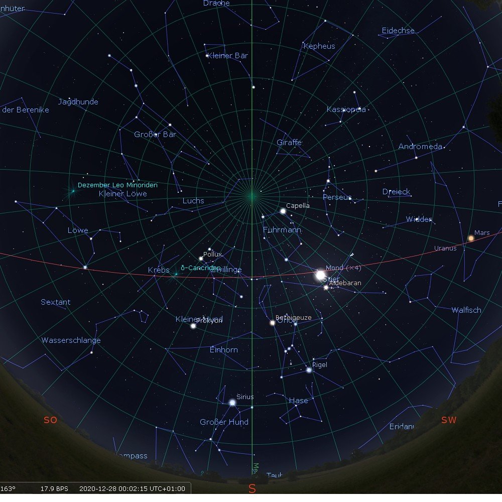

Anbei von Stellarium der Sternhimmel um Mitternacht. Man beachte hierzu nur den südlichen /halben Himmelsausschnitt, was sonst auf der Uhr zu sehen sein müsste.
Im 2 Bild leider der selbe Ausschnitt wie bei HD2 User
