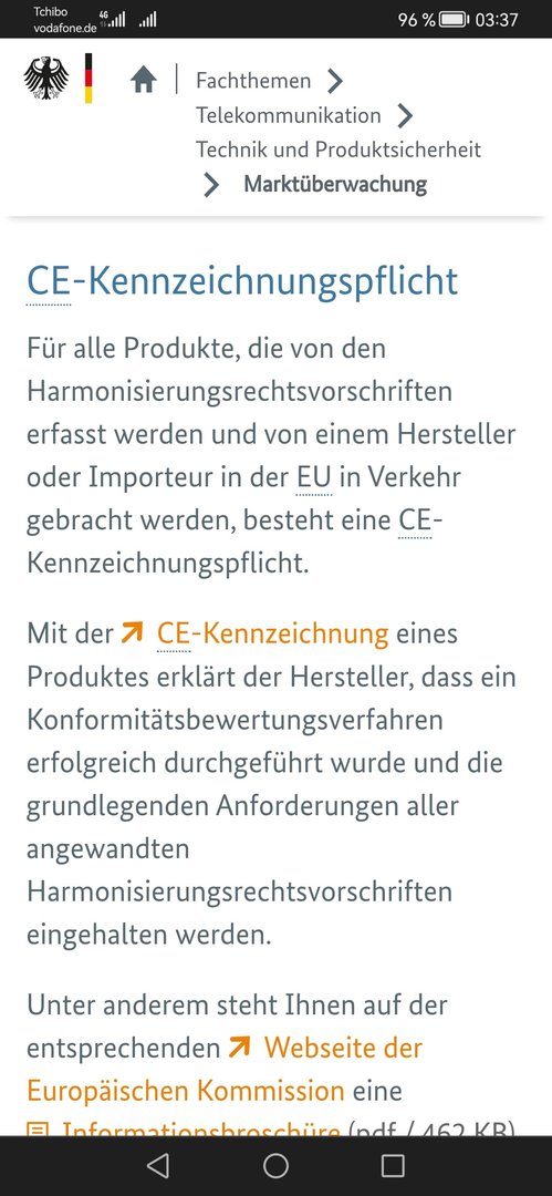

Zur Kennzeichnungspflicht siehe Anhang.
Ist nur ein Auszug. Es gibt sehr wohl noch eine Marktzulassung.
Produkte, wie der grüne Laserpointer können verboten werden. Der ist tatsächlich gefährlich. Die Wellenlänge desLichts bei Pulsmessern kann auch bei etwa 600 nm liegen. Dann ist es rotes Licht.
