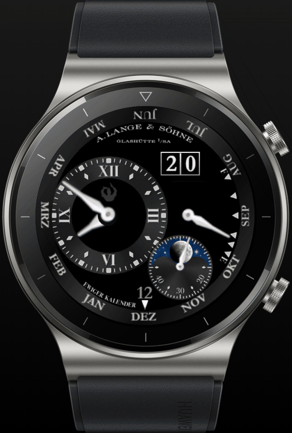

@Hugin1966
Ja, schau es Dir mal auf der Uhr an, ich habe hier und da etwas dunkler gemacht.
@Xsafer
Ja, der drehende Monat stimmt nicht. Er dreht scheinbar nur 11 und nicht 12 mal und nicht 30 Grad.
Daher stehen die Monatsnamen nicht mittig - und das bei jedem Monat mehr.
DEZ stimmt fast - und im Monat 01 (JAN) steht der Name auf FEB
Bei JUN steht es zwischen JUN und JUL. Die Zahl stimmt aber (06).

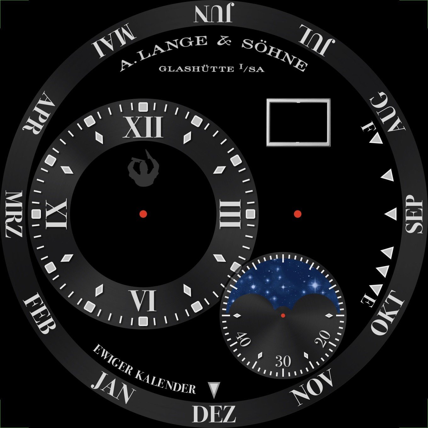

Wenn du weiter probieren willst - hier mal der Hintergrund in groß (schon dunkler gemacht)
Mond wäre das Mondbild wie bei HUG2 (immer mittig mit änderndem Fasenbild) auch gut - also nicht wandernd.

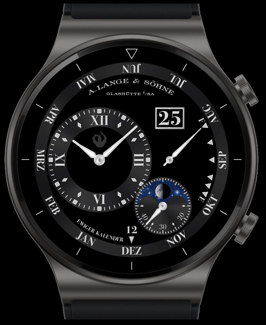

@Hugin1966
Mit Deinem Bild neu aufgesetzt.
Monat geändert , aber mit meiner Schrift.
Alles nur Test !!!
  • LS1.gt2_pro.2.7.1.hwt
Reaktionen: Hugin1966 und olih
@Xsafer
Soweit ich das überprüfen konnte läuft alles nun richtig 👍
Monatsrad wird richtig angezeigt 👍
Freigabe zur weiteren Verwendung 😉
Danke dir vielmals

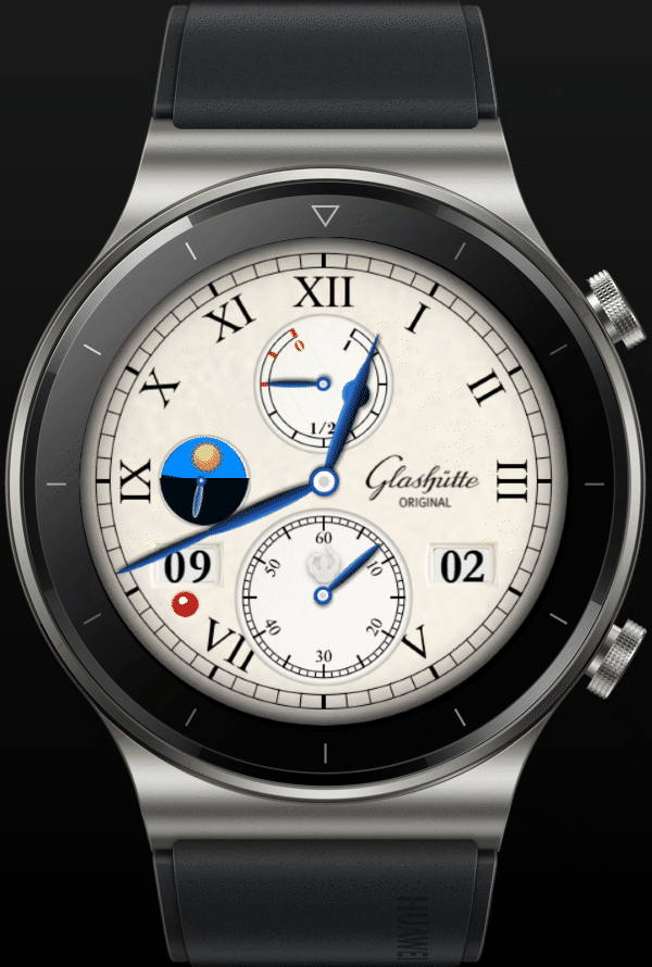

Oben links und rechts original
Unten nur unterschiedliche Helligkeit des Hintergrundes und andere Anzeige des aktuellen Monats.
Frage
Wäre das Monatsdatum so machbar? Ist nur eine Frage.

@Hugin1966
Also machbar ist das schon, um es genau so zu machen braucht man 12 Dreiecke(Markierung Monat), über Rotation wird es schwierig, der FM ist da nicht so geeignet. Besser und einfacher ist die Monatsanzeige wie beim Original, wobei die Zahlen/Monat nicht mit dem Hintergrund verbunden sein sollten. Das hervorheben des aktuellen Monats lässt sich einfacher umsetzen.
Das Face hatte ich wohl schon einmal in der Mache, werde es aber nicht mehr haben, bzw. wiederfinden.
Die zwei oben in der Mitte lassen sich einfach erstellen.

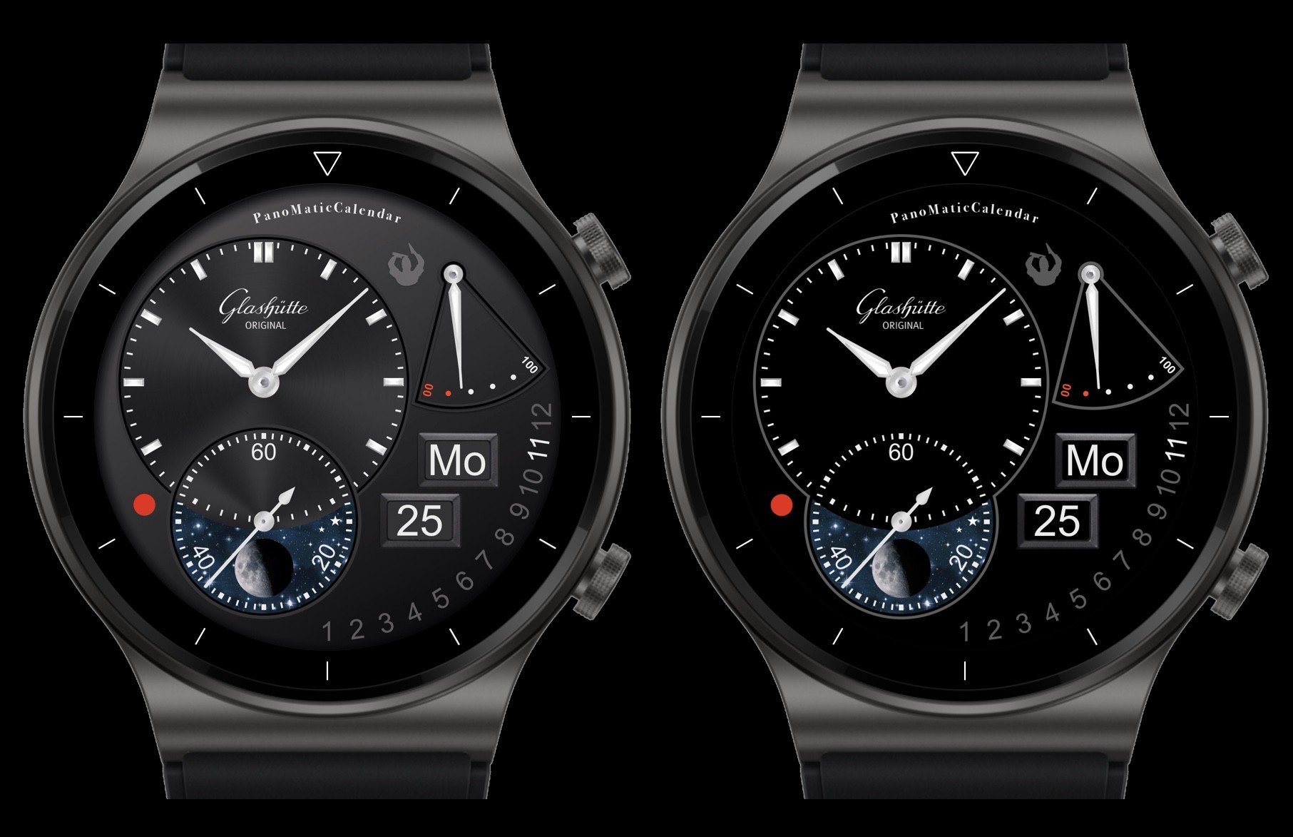

@Xsafer
Bin schon am basteln 😁
Schrift wird moderner - Arial
Die Glashütte hatte ich ja schon mal in der mache
und nachdem ich die neue mit Monatszahl gesehen hatte MUSSTE ich die einfach nochmal hervor holen.
Reaktionen: Xsafer

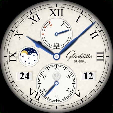

So wird es wohl werden
Version1 mit Hintergrundverlauf
Version2 in schwarz
Werde noch bin Neujahr warten - eventuell gibt es noch kleine Änderungen - wie immer 🤪

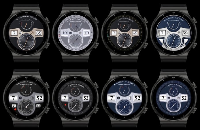

Reaktionen: Xsafer und olih

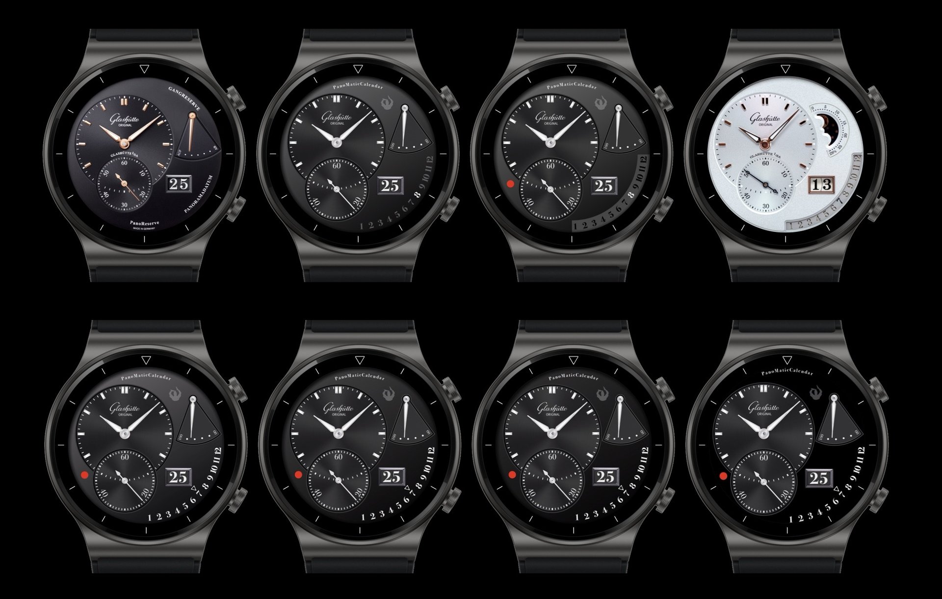

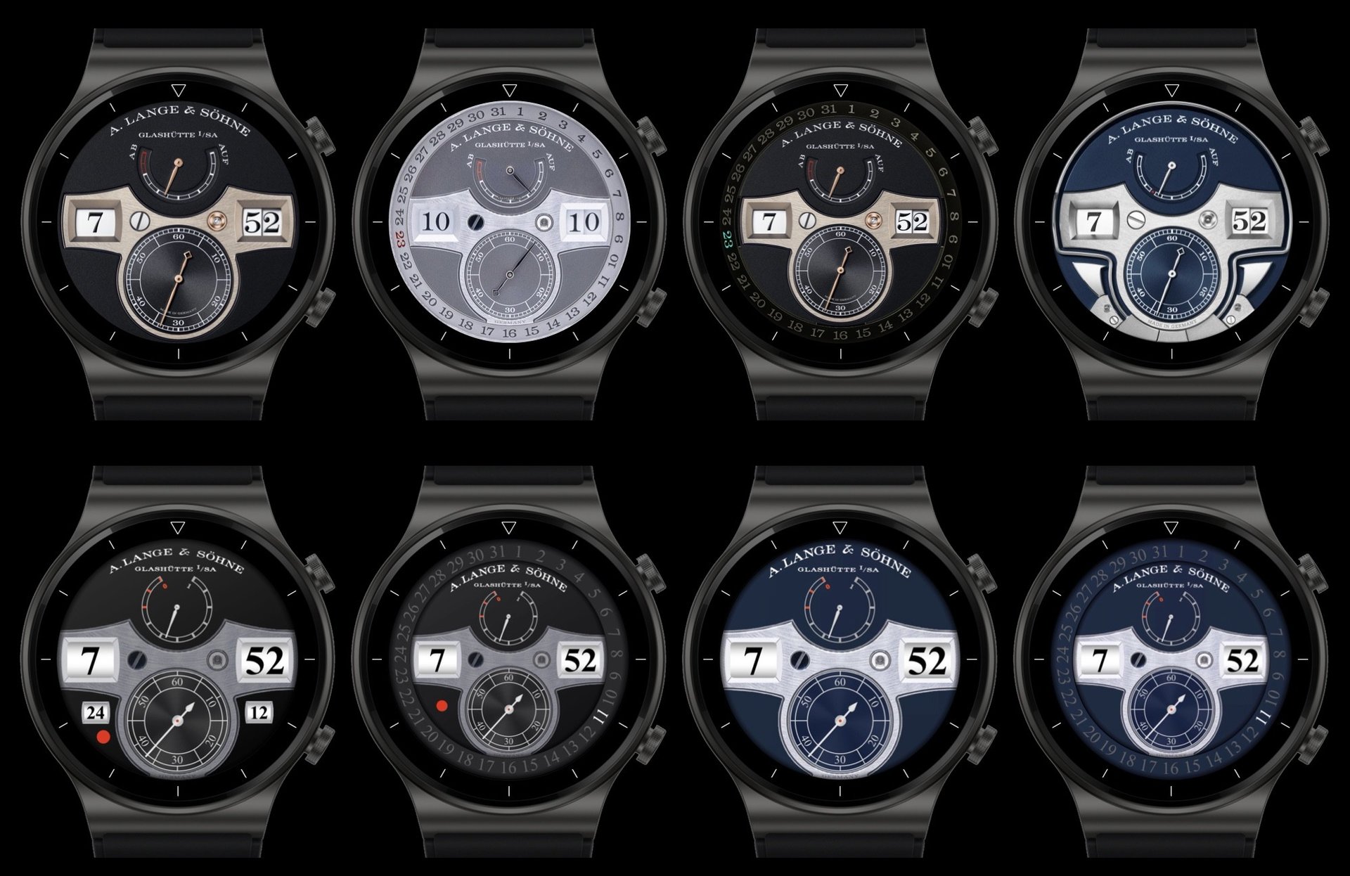

Die letzte Lange „Zeitwerk“
Irgendwie so häßlich das sie schon wieder schön ist
Oben Originale 1,2,4 - 3 eine schnelle Zusammenfassung in schwarz
Unten meine Nachbauten - zum Teil mit Datum
Reaktionen: olih und TramJens

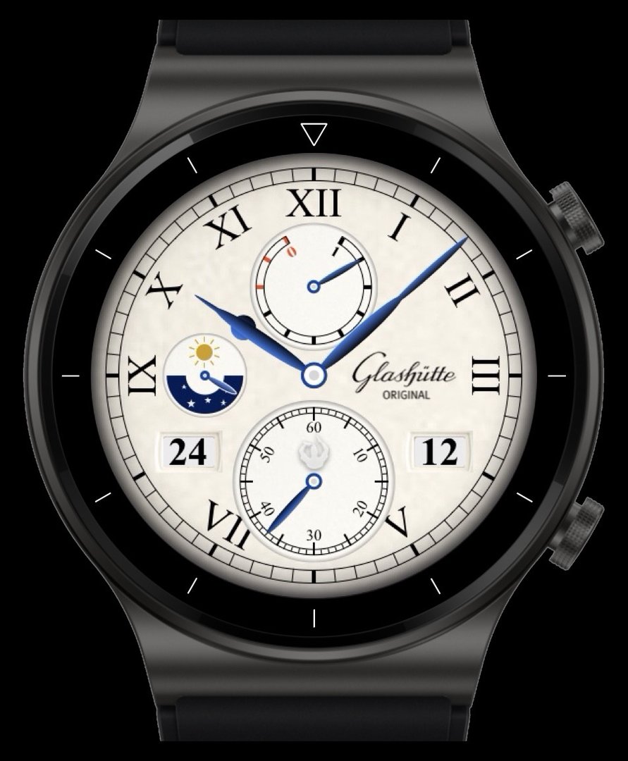

Mal ein Versuch was helleres zu machen (Xsafer hat mich auf die Spur gebracht)
Nachbau einer Glashütte + Monat
Reaktionen: TramJens, olih und Xsafer

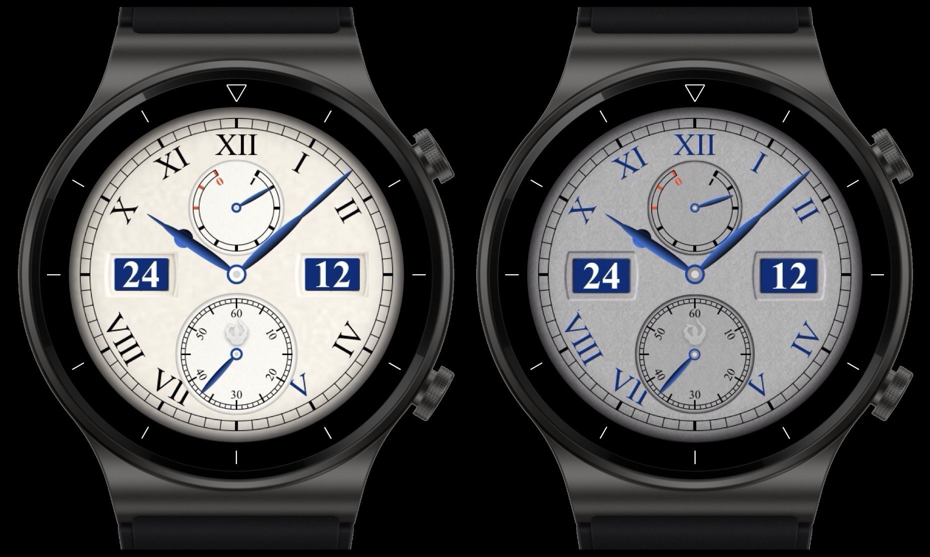

Noch eine Version - bin am überlegen 🤔
Reaktionen: Xsafer
@Hugin1966
Meine Meinung, diese Version gefällt mir.
Es ist ja nicht ganz weiß, vielleicht noch eine Idee ins Cremefarbige, aber das muss man auf der Uhr sehen.

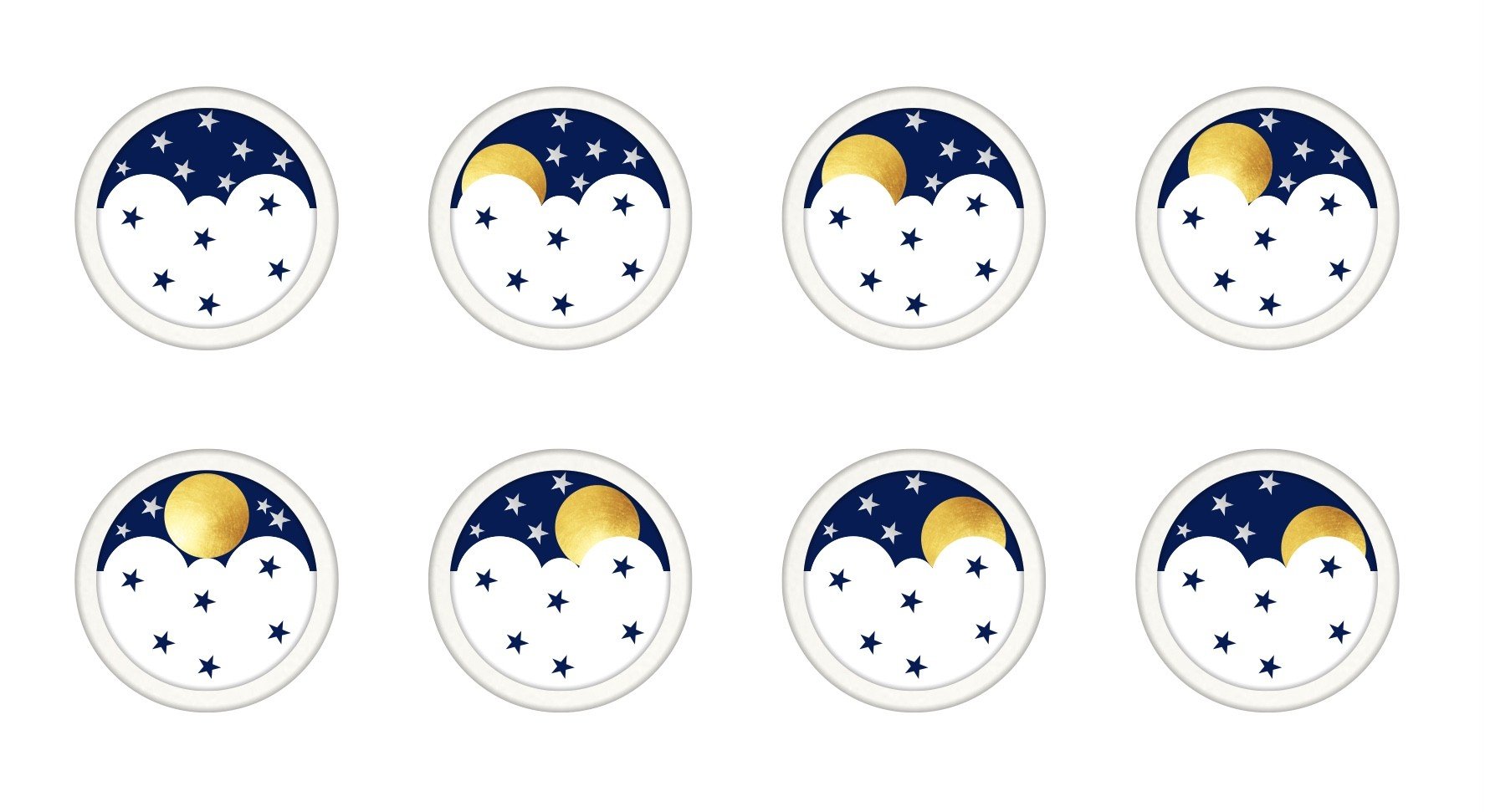

Da ich Heute Nacht nicht schlafen konnte
habe ich mir mal Gedanken gemacht wie ich die wandernde Mondphase passend zum Uhrendesigne
auf die Uhr bekomme.
Anstatt des „nur-Mondes“ kann man ja jedes Bild einsetzen - also den Mond plus passendem Hintergrund.
8 Bilder und gut.

@Hugin1966
Die Bilder/Mondphasen hatte ich schon einmal eingebaut, genau es sind 8 Bilder/Mondkalender
siehe unten, ein Beispiel.
Diese 8 Bilder wandern entsprechend der Mondphase nach dem Mondkalender.
Es gibt noch eine 2. Möglichkeit, die 24 Std.Anzeige ,Tag=Sonne, Nacht= Mond.
Habe ich auch schon verwendet. Braucht nur ein Bild, halb Sonne, halb Mond, dreht sich mit dem Zeiger/24std.
1 Bild Beispiel, muss noch ausgearbeitet werden !!!
Das letzte Bild kann man für die 24 std. - anzeige verwenden, ensprechend bearbeiten.
