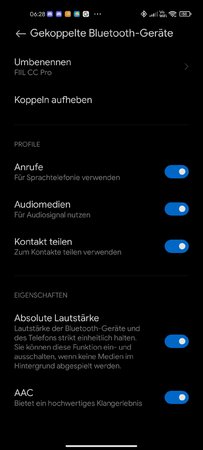

Daran habe ich auch schon gedacht. Da gibt es leider nichts:

Ich habe es jetzt erstmal so gelöst: in den Bluetooth Einstellungen habe ich der Uhr den Zugriff auf Anrufe entzogen.

@chris12205 Das Entziehen der Zugriffsrechte auf Anrufe im BT Menü hat bei mir dazu geführt, dass sich die Uhr nicht wieder automatisch verbindet wenn man den BT Bereich des Smartphones verlassen hatte und wieder in Selbigen zurückkehrt.

@Totora Mist du hast recht, genau der Effekt ist jetzt da. Habe wieder reingenommen.
