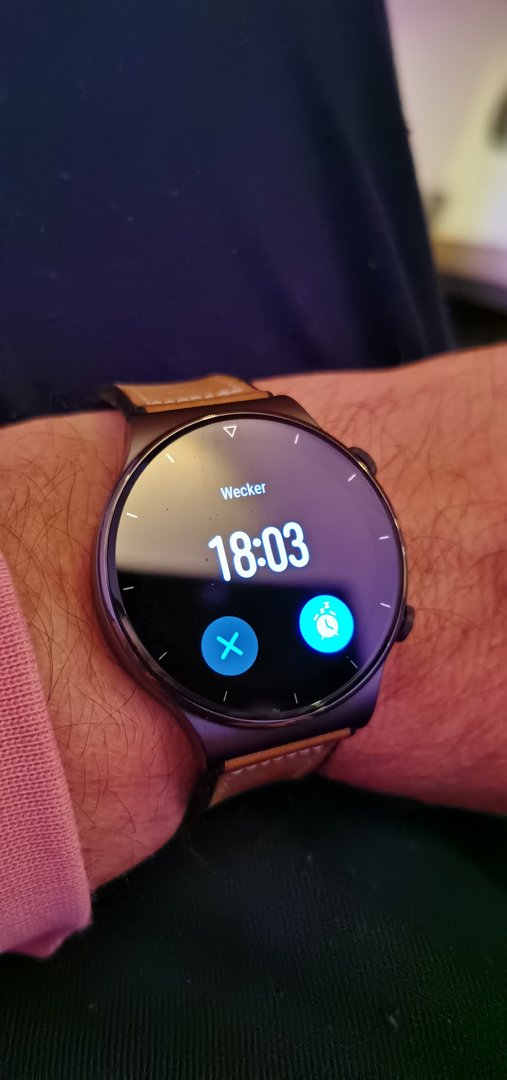

Also mit meinen Mate 30 pro kein Problem.
Auf dem Mate den Wecker mit Snooze Option gestellt, auf der G2 Pro kann ich den Wecker entweder ausschalten oder Snooze aktivieren.
Ebenso funktioniert es bei mir in der Kombination Watch GT 2 Pro mit dem Mate 20 X, unabhängig davon, ob ich den Wecker über die Uhr oder das Phone stelle.
