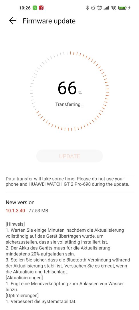

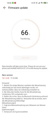

nachdem ich folgende Schritte ausgeführt habe:
- Cache und Daten löschen bei HMS und Health App
- Deinstallation von HMS und Health App
- Smartphone ausschalten und ca. 5 Minuten warten
- Smartwatch ausschalten (Alte Version 10.1.2.52)
- Smartphone einschalten und Health App über die Huawei App Gallery installieren (Version11.03.512)
- Huawei ID eingeben
- Smartwatch einschalten und mit Health App koppeln
- Nach Updates suchen -> Version 10.1.3.40 mit 77,53 MB installieren (evtl. alle 10 Minuten probieren, hat bei mir ca. eine halbe Stunde gedauert)
- Fertig
Das Phänomen mit der deutschen Sprachdatei, welche nicht geladen wird, habe ich leider auch, bin jedoch der englischen Sprache mächtig ;-)
Ich hoffe, dass ich helfen konnte.
Der Hat

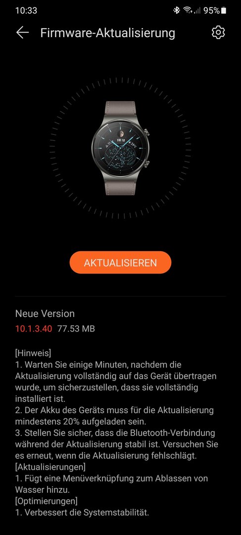

Habe nur den Cache der Health App gelöscht - plötzlich hat es funktioniert. HMS + Health vom APK Mirror, automatische Updates in der App deaktiviert.
@scope3x Hmm, hab ich auch gerade gemacht und hat auch funktioniert, update auf 10.1.3.40 ist da.
