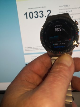

Moinsen,
meine GT2 zeigt immer 5 hPa zu wenig im Barometer an (getestet mit Wetteronline für meinen Ort bzw. meiner stationären Wetterstation). Kann ich dies irgendwie kalibrieren?
Gruß Almera

Bei wetteronline wird der Luftdruck auf Meereshöhe angegeben. Vielleicht auf deiner Wetterstation auch. Schau mal in die Bedienungsanleitung.
Die Uhr gibt den Luftdruck auf Stationshöhe an.
Das sind zwei unterschiedliche Werte und können durchaus abweichen. Bei mir sind es sogar 45hpa (wohne auf 400m Höhe)
Abgleich mit anderen Geräten bestätigt, dass die GT2 den richtigen Wert anzeigt, aber eben auf dem Messverfahren der Stationshöhe
Eine Kalibrierung ist (derzeit) nicht möglich

Der Hinweis mit Luftdruck Meereshöhe bei Wetteronline war gut. Ich habe jetzt mal die Wetterstation entsprechend meiner Wohnhöhe hier in Berlin eingestellt. Und schon stimmt der Luftdruck. Vielen Dank an alle, die hier geschrieben haben.
Gruß Almera
Meine GT2 zeigt aktuell 1017 hPa an. Die Wetterstation zeigt als absoluten Wert 1018 hPa. Somit ist das Barometer der GT2 sehr gut. Umgerechnet mit dem Berechnungstool ergibt sich ein Wert von 1023 hPa. Dies deckt sich mit den Angaben bei Wetterstation-berlin.de.
Gruß Almera
