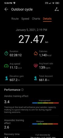

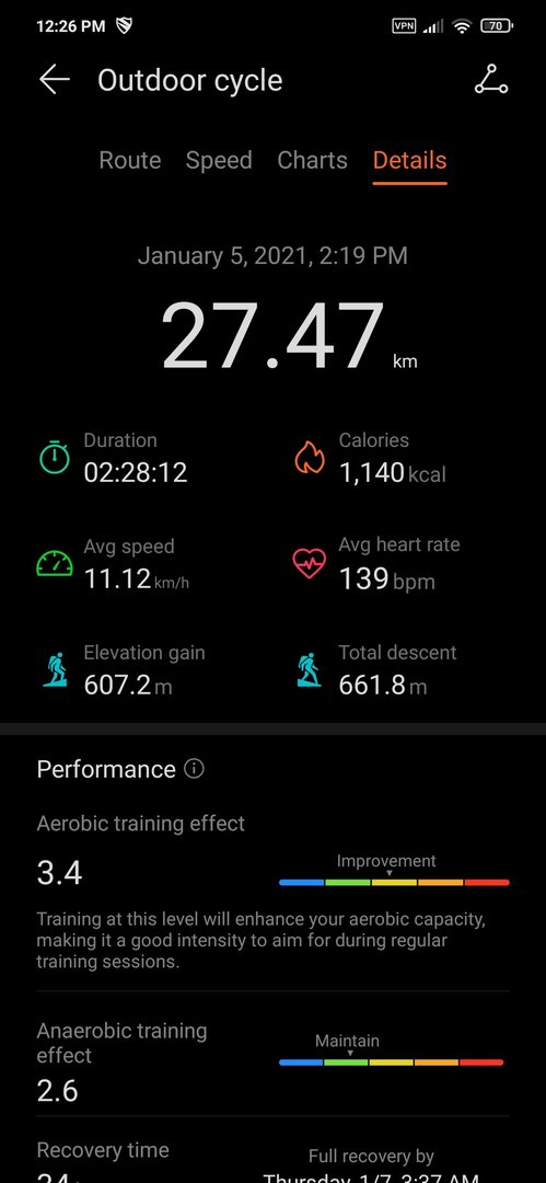

Wo ich allerdings auch Quatsch angezeigt bekomme, ist bei den Höhenmetern. Hier zb. Start- und Endpunkt identisch, trotzdem bin ich angeblich 55hm mehr nach unten gefahren, als nach oben. Das sind im dem Fall fast 10% Abweichung.

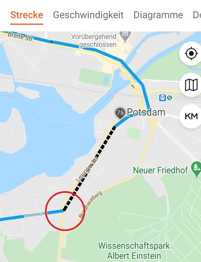

Heute Nachmittag habe ich bei einer extra dafür angelegten Testrunde, allerdings mit dem Rennrad heraus gefunden, was bei meiner Watch schief läuft.
Das sie, als Sportwatch von Hause aus keine Autopause mitbringt ist der Grund, warum ich mich auch bald von der trennen werde.
Ich drücke also an jeder Ampel, von der ich weiß, dass man da länger steht auf Pause, manchmal über das Display, meistens über den oberen Button. Keine Ahnung, ob das normal ist, aber meine Uhr verliert dann auch direkt das GPS Signal!?!
An der schwarz gestrichelten Linie sehe ich auch, dass es nach dem Weiterfahren bzw Laufen immer eine Zeit braucht, bis das Signal wieder gefunden wird, [im roten Kreis hatte ich an der Ampel auf Pause gedrückt] beim Radfahren kommen da einige Meter zusammen. Und beim Laufen offensichtlich auch.
Warum da gestern 20 Kilometer getrackt und in der Streckenansicht nur die Kilometer 11 - 12 angezeigt werden kann ich mir überhaupt nicht erklären, eventuell auch ein Problem mit der Health App?

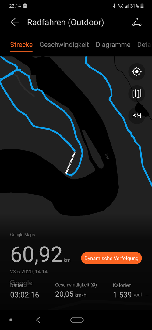

also diese gestrichelte Liene kenne ich, wenn ich vergessen habe nach Pause wieder Start zu drücken.
Vielleicht war es auch ein versehen mit dem ganzen Start und Stopp drücken...
Naja oder doch die Uhr 😊
Ps: hab mich da Verfahren und musst mehr laufen als Fahren... und dachte ich drück mal Pause 😂😂
