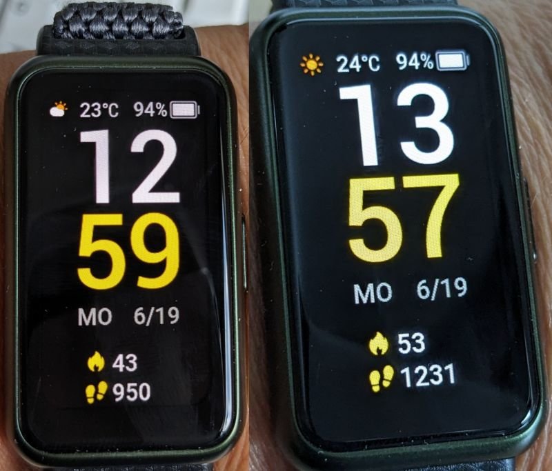

Ich habe heute das Band 7 um und jetzt einmal drauf geachtet. Die Daten verändern sich. Ob es jetzt nach einem festen Zeitraum (ca. 1h) oder durch einen Temperaturwechsel war, kann ich nicht sagen. Morgen teste ich die GT2, bin mir aber sicher dass es auch dort geht.

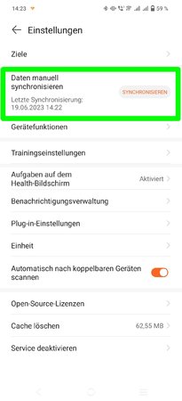

In meiner Health App gibt es die "Auto-sync data" Option nicht, ich vermute da liegt das Problem.
Kann das sein, dass ich eine "modded" Version der Health App brauche?
Das Bild zeigt die App, wie sie normalerweise sein sollte, nicht meine Version.

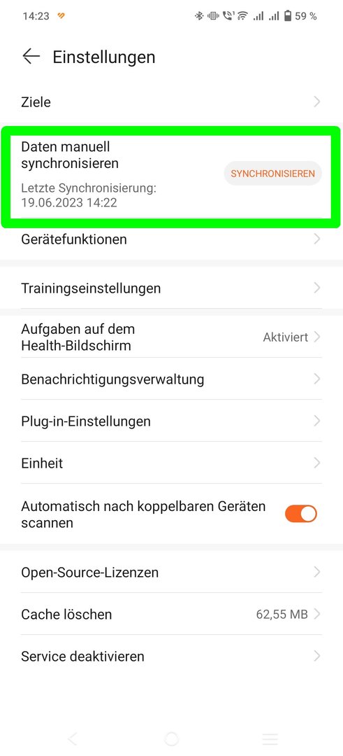

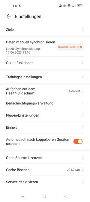

So sieht's in meiner Health App aus:

Ich habe dieselbe Version installiert wie Du. Als ich die App gerade geöffnet habe, stand bei der Sync-Zeit noch "11:12 Uhr". Trotzdem hatten sich Wetter und Schritte aktualisiert und Nachrichten kamen durch. Durch das Antippen von "SYNCHRONISIEREN" passierte irgendwas, aber die Daten auf dem Band waren ja schon aktuell. Es scheint also im Hintergrund ein Auto-SYNC zu laufen...nur an dieser Stelle wird die Zeit nicht aktualisiert.
Ändert sich das Wetter denn wirklich gar nicht über den Tag?
EDIT:
Hast Du die Berechtigung "Lokalisieren" auch "IMMER" zugelassen?
