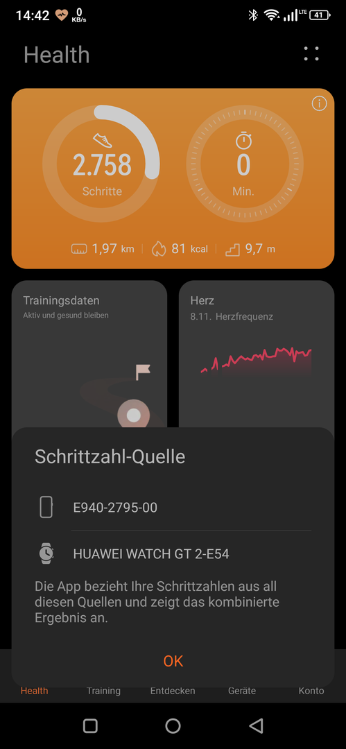

Was hat es denn mit diesen 'kombinierten Ergebnissen der Schritte' der Health App aufsich? Vor allem der Begriff kombiniert macht mich nachdenklich...

Dazu habe ich schon öfter was geschrieben. Nur kurz soviel dazu: "kombiniert" heißt nicht "addiert". Die Health-App zählt die Schritte von Uhr und Handy und merkt auch, welches Gerät unterwegs ist. Lässt Du die Uhr Zuhause, werden die Schritte über den Schrittzähler des Handys gezählt, ist die Uhr dabei, dann darüber. Sind beide mit unterwegs, werden beide gezählt und kombiniert. Da das Smartphone den besseren Schrittzähler integriert hat, erfasst es in der Regel mehr Schritte als die Uhr. Es gibt einige Situationen, in denen die Uhr weniger zählt ( z.B. Hand in der Tasche, am Kinderwagen, beim Halten eines Schirmes,...). In dem Fall zählt das Handy mehr Schritte. Die App berücksichtigt dies.
