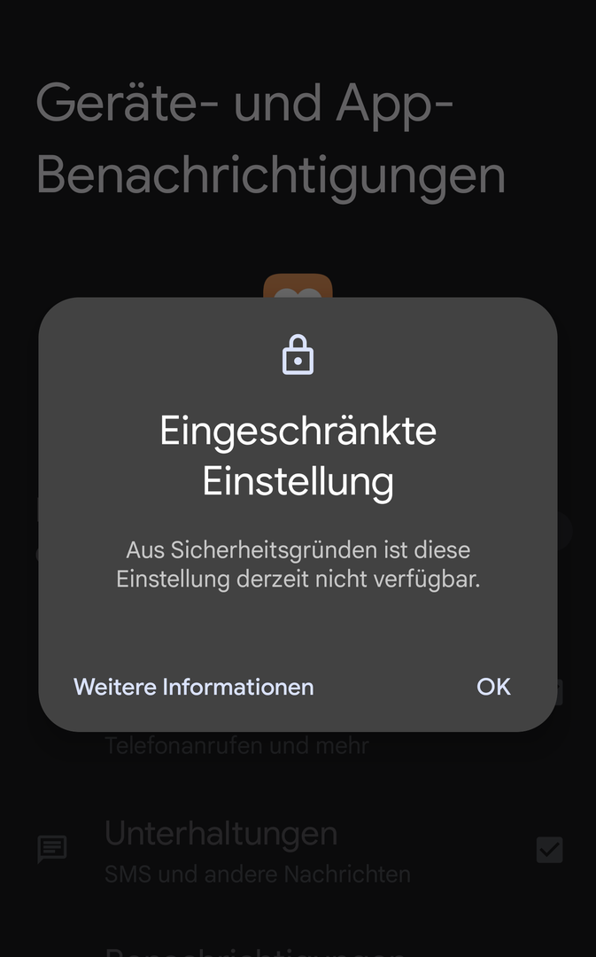

Habe gestern dann die 12.1.7.310 auf meinem Pixel 6 Pro installiert und wollte die Benachrichtigung für die Watch GT 2 in der App aktivieren. Unter Geräte- und App Benachrichtigungen Health ausgewählt. Dort sagt mir das System, das aus Sicherheitsgründen ist diese Einstellung nicht Verfügbar. Woran kann das liegen?

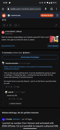

Hab die Lösung bzw Übergangslösung bei reddit gefunden.
In dem Screen wo die Benachrichtigung der Health App ausgegraut ist oben die drei Punkte anklicken und die Sicherheitssperre deaktivieren.
Wie hier beschrieben.

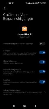

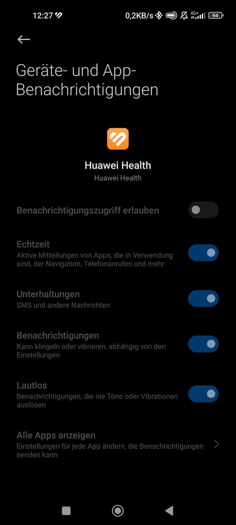

Hallo Zusammen, bei meinem Xiaomi 12 geht das auch nicht. Nicht mal mit eure Lösung.
Ich bekomme erst so ein Menü ganrnicht.

mein 12T Pro macht es auch nicht.

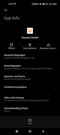

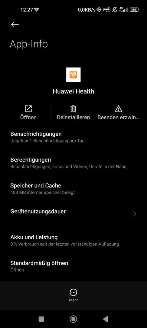

Bekomm die drei Punkte nicht zu sehen...Mist
Versuche es mit längerem drücken des Huawei Symbol.
