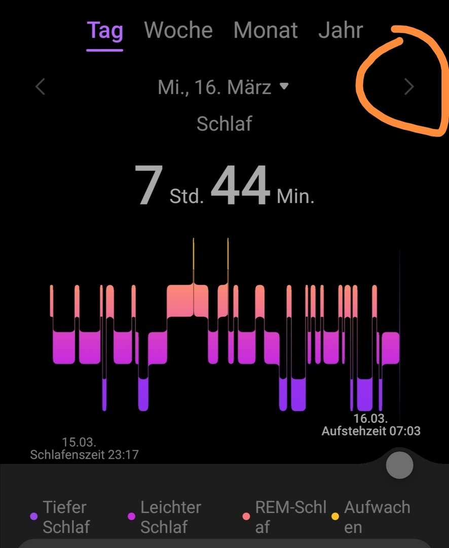

@UlfundZwulf was ich noch dazu sagen muss, wie auf dem Bild zu sehen ist, muss ich jeden Tag auf den Pfeil klicken damit es sich aktualisiert, dann kann ich erst von der letzten Nacht die Aufzeichnung sehen.

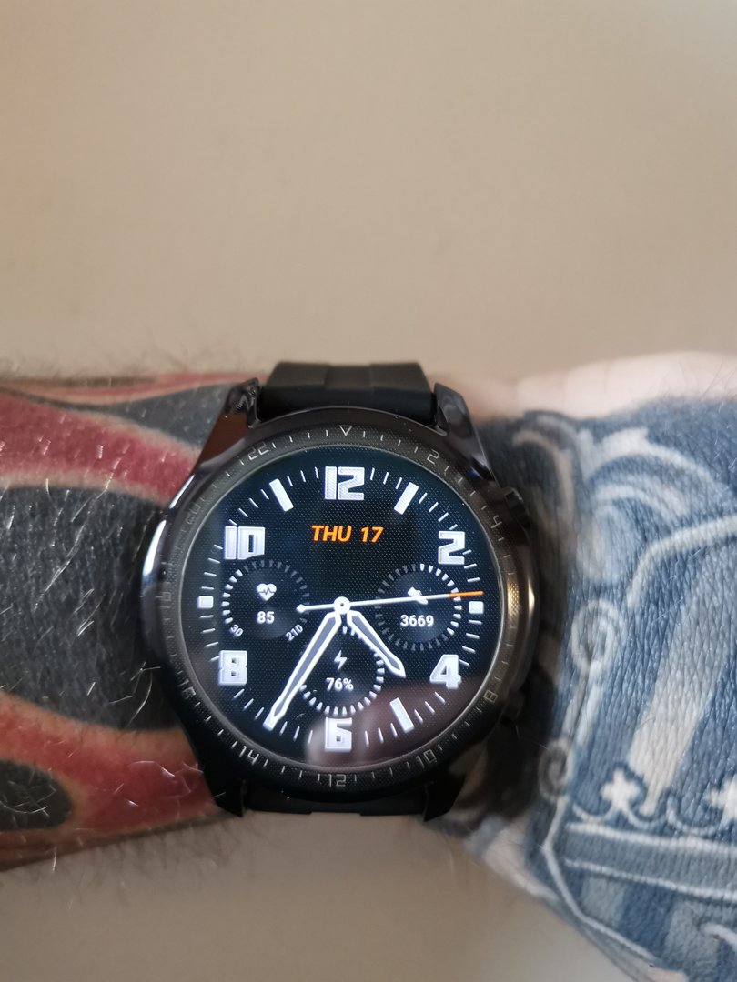

So langsam glaube ich dass das Ding ne Macke hat. Herzfrequenz geht erst nach dem zigsten mal drauf drücken und diese Spo2 Messung geht gar nicht. Glaube die Uhr merkt manchmal garnicht dass sie getragen wird. Diese Herzfrquenzanzeige links zeigt fast immer - - an. Jetzt grade ging es ausnahmsweise mal. Kann es sein das die Sensoren nicht richtig funktionieren? Würde vielleicht auch erklären warum die Uhr nicht merkt wenn ich schlafe.16475312833144901439874193887513.jpg
Versuch mal ein anderes Watchface, hatte auch schon mal das Problem das nicht immer alles angezeigt wurde. Mit einem anderen Watchface ging es wieder. Ist nur ein Versuch 🙂

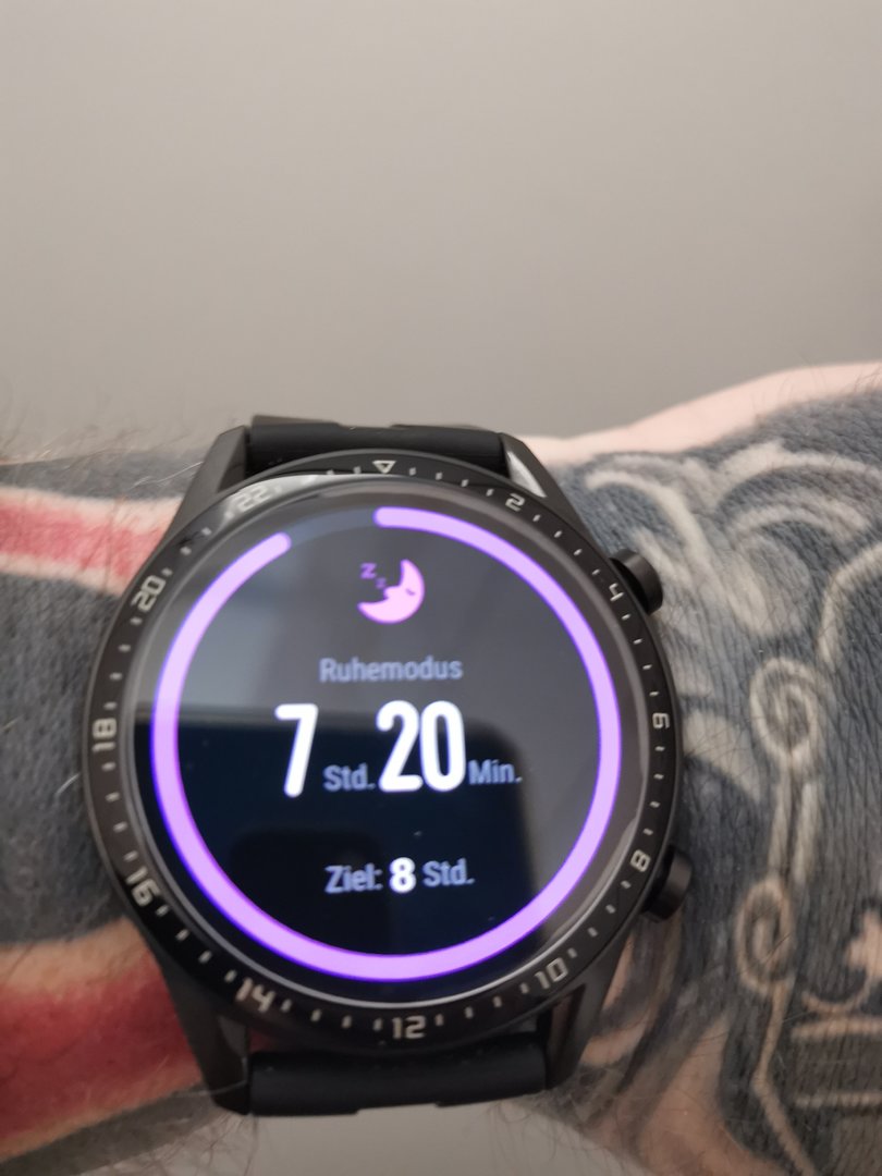

Das sieht doch jetzt schon mal ganz gut aus. Hast du die Uhr als Neuware vom Händler gekauft?
Ja bei Amaz... Aber ich hatte den Eindruck dass es ein Verdandruckläufer war.
@UlfundZwulf das sieht doch richtig gut aus. Man darf halt nie aufgeben 🙂
