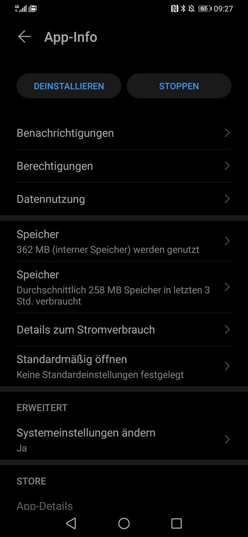

Wenn du lange auf die App drückst erscheint ja ein Menü, dort wählst du APP-INFO... Und da sollte was mit Akkueinstellungen etc. zu finden sein.
Ich habe kein P30 aber es sollte ziemlich gleich sein. Ansonsten unetr EINSTELLUNGEN / APPS / APPS VERWALTEN
Sehe nichts
Okay sorry, wie gesagt ich habe kein P30. Musst du mal ein wenig suchen. Oder warten, dass jemand mit EMIUI dir das sagen kann.
