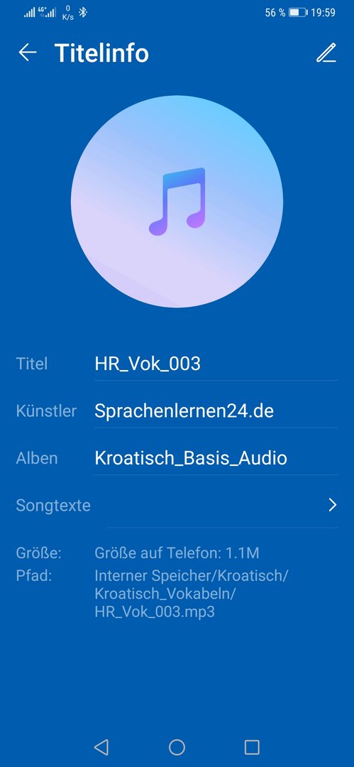

Ich habe ein Problem beim Abspielen von auf der Smartwatch GT2 gespeicherten Texten (als MUSIK gespeichert) . Beide Dateien sind MP3 (siehe Fotos), Text_04.mp3 funktioniert normal, die andere Datei Vok_003.mp3 läßt sich mit der Fehlermeldung "Dateiformatfehler" nicht abspielen. Ich habe auch schon versucht, die Dateibezeichnung bzw. 003 auf 03 zu ändern, macht aber keinen Unterschied. Weiß dafür jemand ein Lösung?

Die Bitrate kann ich leider nicht eruieren, kann ich das irgendwo auslesen? Die Dateigröße ist bei den funktionierenden Dateien jeweils zirka 2,5 MB, bei den nicht funktionierenden zirka 1,2 MB.
Beide Dateiarten sind jedenfalls von der selben Sprachlern-CD mittels der Huawei Health App auf die Smartwatch übertragen worden.

Ich habe in der Zwischenzeit die Bitrate gefunden.
Es ist bei beiden Dateien 256 kB/sec

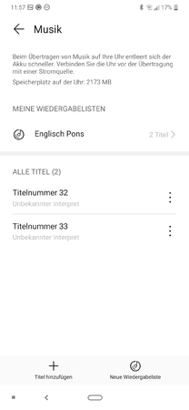

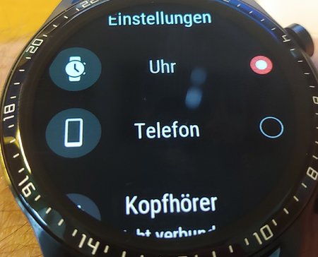

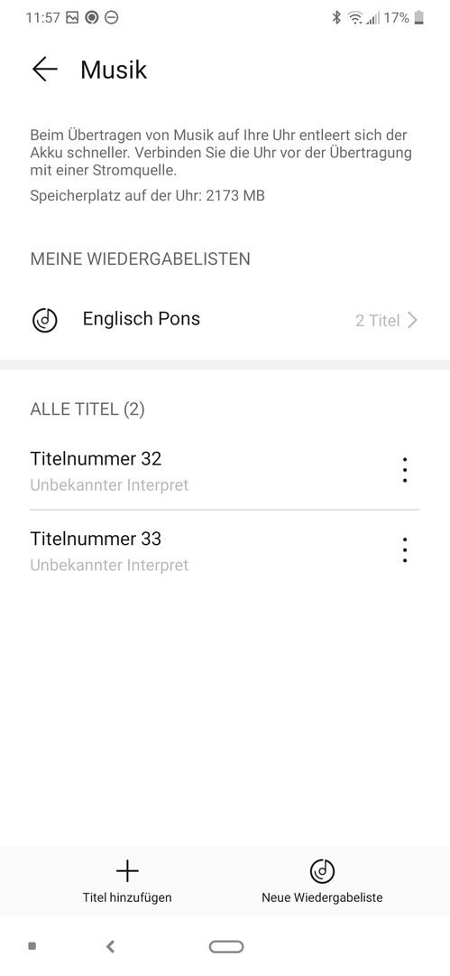

Hallo ReinhardZonsits,
also ich habe gerade versucht mit zwei ähnlich großen Sprachdatein das zu rekonstruieren.
1. Dateien vom Computer auf das Handy
(können beide mit mp3 Player (App vom Handy) abgespielt werden)
2. Unter der Health App, dort unter Musik die Dateien ausgewählt und eine Wiedergabeliste erstellt.
3. Dann bei der Uhr unter Musik Einstellungen (drei Punkte) auf Uhr gestellt.
Läuft alles gut.

Hallo Scope3X: Ja, auf anderen Playern,PC und Mobiltelefon funktionieren beide Dateien gleich einwandfrei.
Hallo Nickellll: Danke für die Mühe. Die Einstellungen und Installation habe ich auch so gemacht und auch nochmals überprüft.
Ich habe heute bei der Huawei Hotline angerufen, die waren auch ziemlich ratlos. Haben mir dann empfohlen, die Uhr nochmal auf die Werkseinstellungen zu resetten und alles von Grund auf neu zu installieren. Habe ich auch gemacht, die 2. Datei läuft aber noch immer nicht, alles gleich wie vorher.
Reaktionen: NickelIII
Ich habe jetzt das Problem gelöst.
Im Internet habe ich das Programm "MP3 Diags" gefunden. Damit konnte ich alle MP3 Dateien vergleichen und feststellen, dass die eine Datei , die auf der Smartwatch nicht funktioniert, sogenannte "Kc-Tags" enthält. Diese können laut Beschreibung zu Wiedergabeproblemen führen. Mit dieser Software habe ich auch diese Tags entfernt, seither läuft alles wunderbar.
