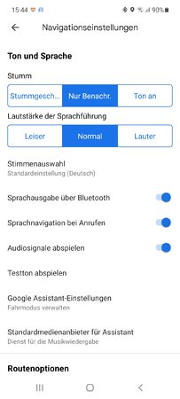

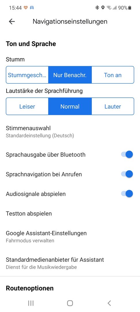

Also bei mir lag es anscheinend an der Bluetooth Einstellung bei Google Maps, zu finden in den Navigationseinstellungen. Seit ich dort Bluetooth aktiviert habe funktioniert das einwandfrei.
