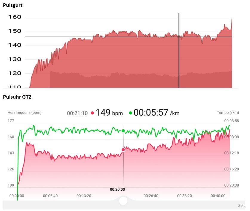

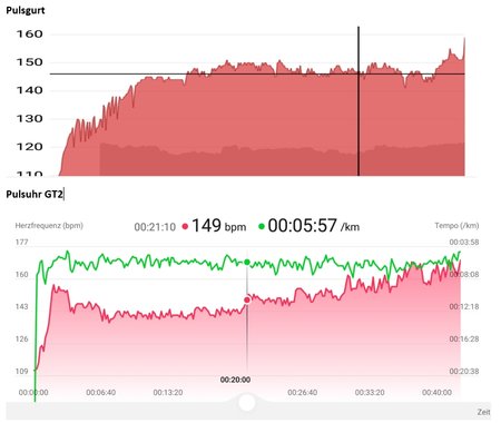

Hab jetzt mal nen Vergleich mit Pulsgurt gemacht über rd. 40 min lockerer Lauf, letztes Stück etwas schneller,
dazwischen ab Min 20 leichte Temporeduzierung.
Habe die Uhr nach Vorgabe umgemacht (etwas über Knöchel, fester Zug).
Wie zu erkennen, weichen die Werte doch stark von einander ab.
In den ersten 20 Min passt es noch abgesehen von dem merkwürdigen Peak der GT2 am Anfang.
Danach ab Min 20 geht die Uhr stark nach oben trotz reduzierten Tempos.
Auch die Maximalwerte zum Schluss passen nicht. Habe zum Schluss auch nochmal per Handmessung (15 Sek) geprüft.
Wert entsprach dem Brustgurt. Das dargestellte Verhalten zeigte sich bei allen 5 durchgeführten Vergleichsläufen.
Mein Fazit:
Für Tendenzen ist die Uhr ganz gut. Für genaue Werte insbesondere in den Grenzbereichen sollte der Pulsgurt verwendet werden.
Eigentlich schade, da die optische Messung eigentlich weitestgehend ausgereift sein sollte. Vergleich_Laufen_Pulsgurt_vs_GT2.jpg
Vielleicht schafft der Hersteller es ja, hier noch einmal nachzubessern.
