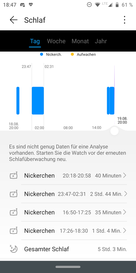

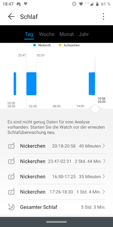

Hast du mal einen Screenshot wie das aussieht?

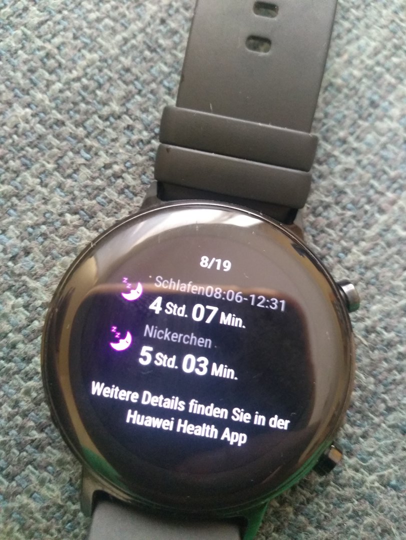

Heute habe ich den Tag mit immer wiederkehrenden Nickerchen verbracht. Die Nickerchen sieht man dann auch in der App nur der richtige Schlaf leider nicht.
@Kamerunschaf
Es liegt daran , dass du nicht die zusammenhängende Mindestschlafzeit von >=3 Std hast. Alles war darunter liegt wird nur als Nickerchen erkannt. Erst dann erkennt die Uhr die Zeit als Schlaf und zeigt dir die Rem-, Tiefschlaf usw. an
Na dann Gute Nacht !
Laut Uhr gab es einen zusammenhängenden Schlaf von 4:07h. Dieser wird jedoch nicht in der App übernommen.
nach deinem Screenshot war der längste zusammenhängende Schlaf 2 Std.44 Das kann sein, das er das in der App als Schlaf darstellt. Für eine Analyse braucht es > 3 Std zusammenhängend, also fortlaufend. Schau mal in deinen Tagen davor nach.
Links auf der Uhr ist oben die Schlafphase zu sehen. Da steht Schlafen 8:06-12:31 Dauer also 4:07h. Dadrunter die Dauer der Nickerchen. Die Nickerchen werden rechts in die Health App übernommen die Schlafphasen leider nicht. Dies ist seit dem 29.6 der Fall.

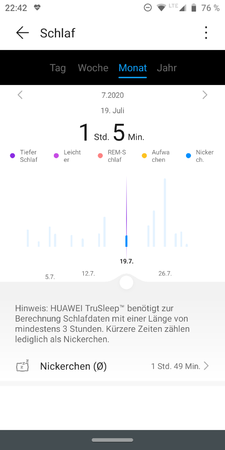

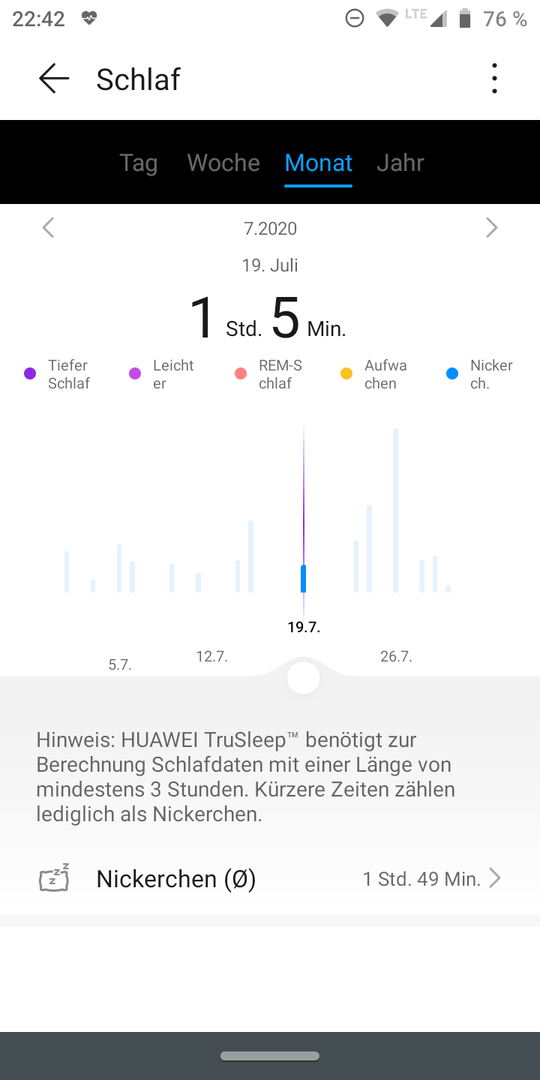

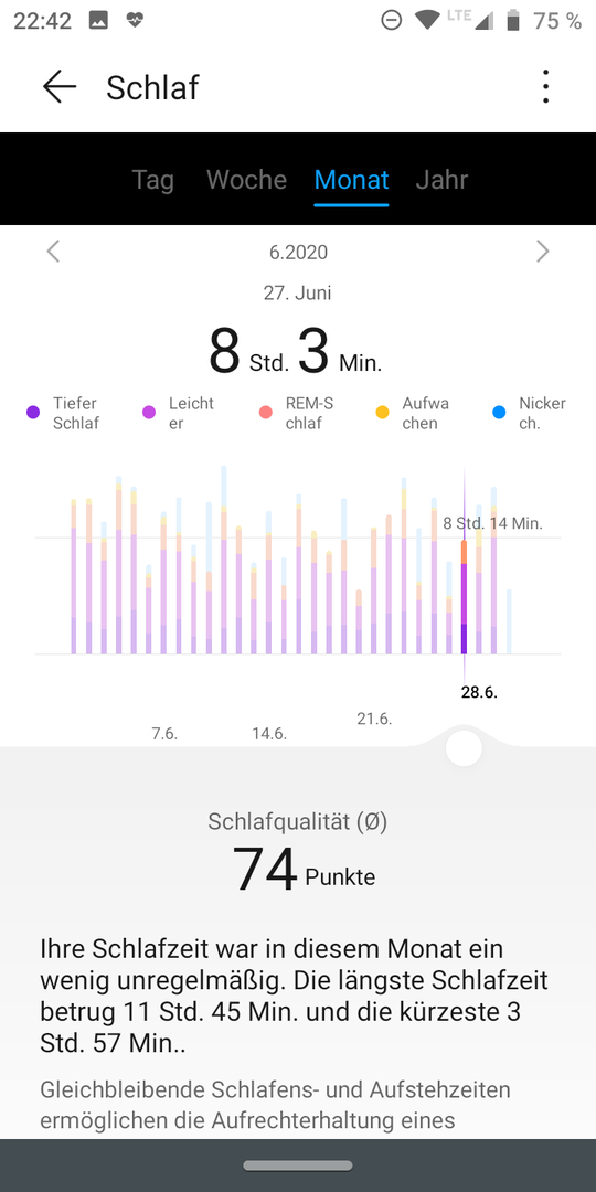

Hier kann man den Unterschied von funktionierend im Juni zu nicht funktionierend im Juli sehen.

Ich hab das mal durchgerechnet. Die Uhr sagt die eine Schlafenszeit von 04h:07m +1 Nickerchen von 1h:03m = nach meiner Rechnung ges. 5h :10m. Das auf der Uhr 5h:03m steht ist nicht so wichtig. Diese Schlafenszeit hat er für den (wie auf der Uhr) 19.8.20 ermittelt ! Das heißt zunächst mal, er addiert deine Nickerchenzeit zu 4 h: 07m , Warum er dann die Folgezeit als extra Nickerchen angibt, ist mir jetzt nicht so klar , aber nicht so wichtig.
Auf der App hast du ja gesehen, dass es keine Schlafenszeit von zusammenhängend =>3 Std existiert.
Jetzt kommt noch was . Am Tag zuvor hattest du ja auch Nickerchen , die er auf der Uhr nicht berücksichtigen konnte. Das ist die Zeit ab 20:00 und ab 23h:47m ...bis Mitternacht wo ja der 19.8. beginnt. Ab hier hat die Uhr gerechnet und dir die Zeit für den 19.8. angegeben. also deine Schlafenszeit ab 23h:47 - 2h:31m = 2h:44m. Von dieser Schlafenszeit musst du jetzt 13m abziehen dann wäre es Mitternacht und die Uhr fängt an zu rechnen und hast dann natürlich statt der 2h:44 nur 2h:31m als Mengenbeginn für die Schlafenszeit. Du hast also so oder so keine zusammenhängende Schlafzeit von 3Std. Auf der Uhr vereinfacht die GT2 das manchmal und wenn man am Tag vorher ein spätes Nickerchen macht zählt er das auf der Uhr manchmal mit und manchmal nicht mit ! Das ist aber nicht so schlimm. Entscheiden ist die Healthapp, wo die die Schlafzeit aufgedröselt wird..
Und nach dem Screeshot zeigt es keine zusammenhängende Schlafzeit => 3 Std ....und nimmt an , dass du nur kurze Zeit eingenickt bist. Du hattest scheinbar keine geregelte Schlafzeit (schichtdienst oder Feier )? Die App sagt dir auch das ein Nickerchen max 45 min. sein sollte, weil es zu Lasten deinen Tiefschlafs führt. Wie dem auch sei. Die Zeit auf der Uhr ist die Zeit ab 00:00 Uhr des 19.8.20 gerechnet. Die paar min Differenz ist vernachlässigbar. Aber du solltest, auch wenn du Schichtdienst haben solltest, an dem Tag der Berechnung, mindest. >=3Std am Stück haben, sonnst kommen nur Nickerchens raus.

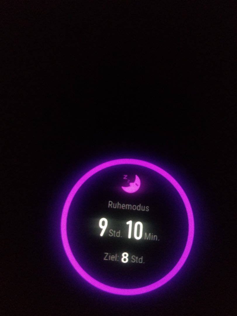

Ok, dann hätte ich noch ein Screenshot von meiner Watch machen sollen. Da steht eine Zahl von 9:10. Was der Summe der Schlafenszeit 4:07h und den verschiedenen Nickerchen 5:03 entspricht. Tut mir leid, dass ich mir nicht mehr Mühe bei den genauen Beschreibungen gemacht habe.

Jetzt sehe ich deine neuen Anhänge.
Ahja. Die Angabe der Uhr selber ist nicht immer 100%, aber die Gt2 nimmt an dem Tag x mehrere Nickerchen(vor allen in der gewöhnl. Nachtschlafphase als ges. Summe und wenn die Uhr der Meinung war das Folgende wäre ein Nickerchen, dann addiert sie das. Wenn du deine Uhr nach oben streichst sollte dann die Schlaf- und Nickerchenzeit unterteilt sein. Versuche an einem Tag kontinuierlich mal 3 Std zu schlafen und dann deine Nickerchens zu machen....wenn es geht. (ich denke die Uhr kennt keine Nachtschichtarbeiter, die hatten wenn ich mich erinnere, auch manchmal ähnliche Probleme) Hast du denn schon die Healthversion 10.1.1.521 oder ...610

Ein Update hat nun die Lösung gebracht.
Leider nicht so ganz so gut gemacht, dass das updaten doch etwas umständlich ist und nicht aus der app heraus geht, aber nun weiß ich Bescheid für die Zukunft.
