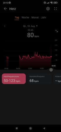

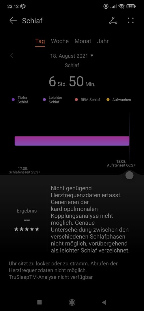

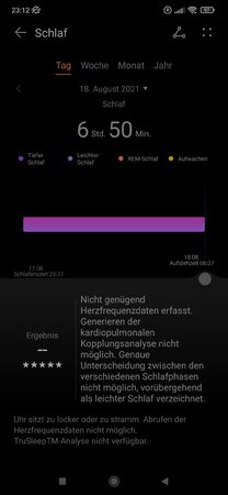

Ja sind sie. Nickerchen tagsüber erkennt die Uhr. Aber sobald ich eingeschlafen bin, hängt sich die Messung anscheinend auf... Und bleibt inaktiv, bis ich einen Neustart mache. Ich hänge Mal zwei Screenshots an.. Einmal die Schlafdauer und dann noch, wo man sieht, wann die Messung stoppt und dann früh manuell von mir durch Neustart wieder "aktiviert" wird.

... Noch eine Ergänzung: die Messung stoppt ja auf der Uhr... Die Synchronisation mit der App klappt. Also die Daten fehlen schon auf der Uhr, da dort nachts keine Messung stattfindet.
