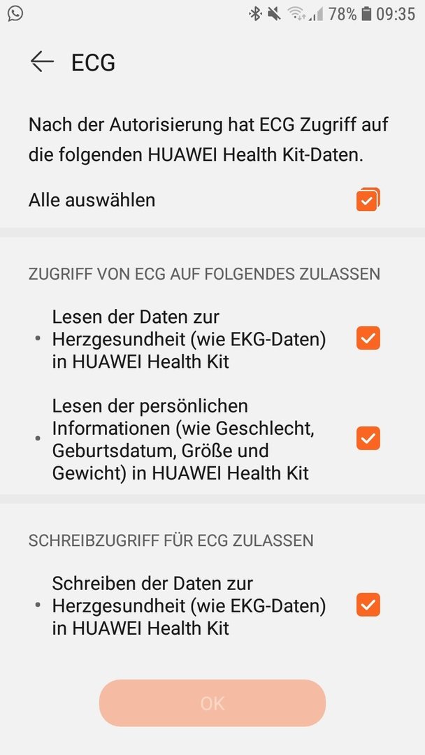

Möchte mich da auch kurz einhängen. Habe auch das problem mit der Autorisierung der EKG Zugriffe. Habe das obige ausprobiert aber ohne Erfolg. Das Problem scheint wie auf dem Screeshot zu sehen, der nicht aktive ok button zu sein. Habe aber alle Berechtigungen von Healt + HMS erteilt. Zu sagen vielleicht noch ich besitze noch ein altes S7 mit Andi 8 und wohne in der Schweiz. Die FW der Uhr ist 3.0.0.76, Health ist 13.1.3.310. Bin ziemlich ratlos. Wäre toll wenn jemand eine Idee hat bevor ich den support kontaktiere.

@hanspeter75
Ist leider keine Lösung, aber ich habe dieses Problem auch nach wie vor immer wieder, wobei ich nicht in die obige Anzeige komme.
Ich probiere dann so lange herum, bis es klappt: HMS-Core aktualisieren/neu installieren, Private-DNS rausnehmen und Neustart usw.
Irgendwann geht es dann...
