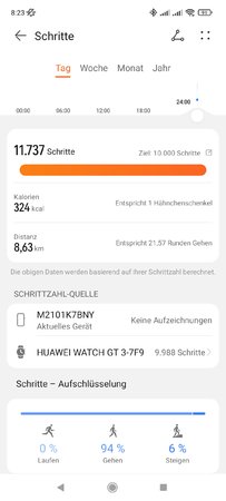

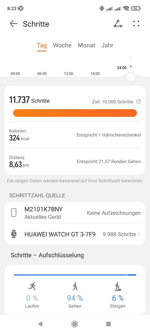

Ich habe ein Problem mit dem Schrittzähler in der Huawei Health App.
Seit 3 Tagen habe ich die GT3 neu (vorher GT2)
Heute habe ich lt app ~11.000 Schritte, auf der GT3 werden mir allerdings nur ca 9.000 angezeigt..
Hat jemand eine Idee woran das liegen könnte? Habe ich irgendetwas vergessen einzustellen ? Bei der GT2 war die Schrittanzahl immer gleich..
Vielen Dank im voraus
Guten Morgen.
Ich habe mir das gestrige Problem genauer angeschaut, für mich ist das nicht nachvollziehbar..
In der app werden mehr Schritte angezeigt, als auf der Smartwatch.. Obwohl in der app beide Zählquellen angezeigt werden, steht beim Smartphone "keine Aufzeichnung".. wie kann es zu dieser Differenz kommen?
Hat noch jemand solche Probleme bzw oder vllt eine schlüssige Erklärung dafür?
Danke

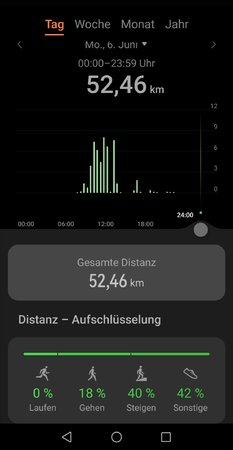

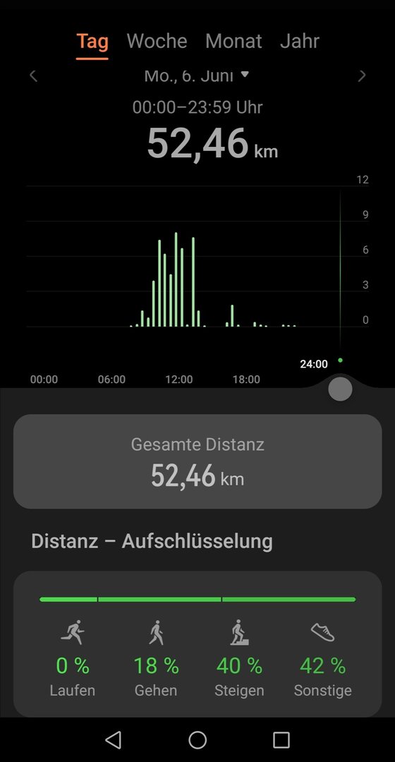

Über 50 km aber nur etwas über 13000 Schritte

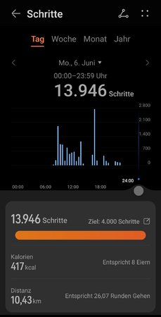

@GigaTom Die Anzahl der Nachrechnen. Ich denke du weisst wie man das macht ???
Misst du mit 2 Geräte oder woher kommen die Zahlen / Abweichung? Die 4000 Schritte die du als Ziel hast sollten doch bei 13946 reichen bei mir kommt immer Ziel erreicht wenn ich über meine Voreinstellung komme.
@GigaTom die Anzahl der Schritte nach rechnen soll das heissen

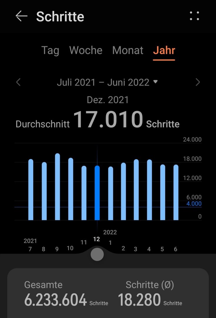

@Eisxorn ich habe meine Schritte morgens mit der ersten Runde mit dem Hund schon, hatte mal mein Ziel auf 20000 Schritte eingestellt, aber ich muss mich nicht mehr in meinen Alter jeden Tag aufs neue beweisen, deswegen die 4000 Schritte.
