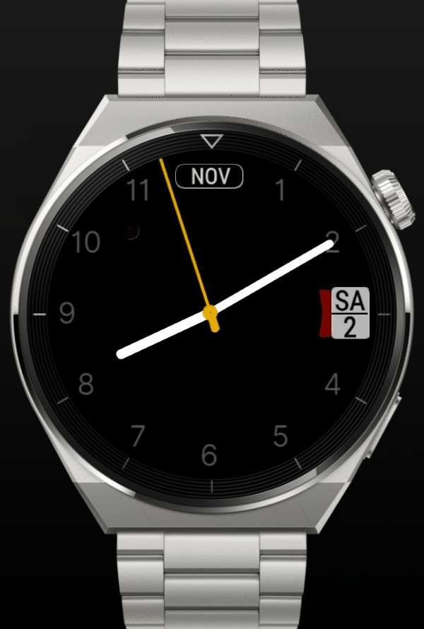

  • WFXBraungt4.hwt
Reaktionen: Huwip9

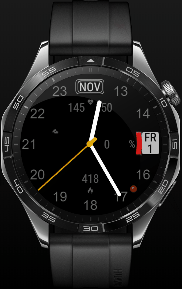

Zum testen eine überarbeitete Version, so wie @fraz14 es macht.
Es sollte alles dabei sein, OT - Tag/nacht - 24 Std. Anzeige.
Verknüpfungen - Monat - 6 Uhr
Zahnrad - wechselt Höhe und Schritte
Akku ist Timer, der Punkt sollte in 10 Schritten die Farbe wechseln aber keine 10 Farben.
Ab 30% wird er rot , bis 50 ist er grün, 100% blau
Nur zum testen
sollte alles funktionieren kannst Du Deine Wünsche einbringen, wenn Du möchtest.
