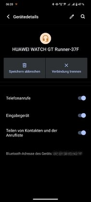

@Ghost Ich hatte/habe keinerlei Probleme. Hast Du einmal in den Einstellungen der BT-Verbindung nachgesehen wie die GT Runner verbunden ist? Ob dort auch die Telefonanrufe aktiviert sind?

Moin @Espressojunkie
ja die Einstellungen sind alle korrekt gesetzt. Ich hab zumindest raus gefunden, dass der Hinweis auf das fehlende Telefonsignal dann erscheint, wenn die Uhr keine SIM, also LTE-Verbindung, hat. Das ist dann als Fehler schon mal raus. Ich seh mir das später nochmal an, eventuell setze ich die Uhr einmal zurück, sie war zuvor mit einem anderen Phone gekoppelt und vielleicht wäre ein sauberer vollständiger Reset hilfreich.
Reaktionen: Espressojunkie
Vollständiger Reset der Uhr hat geholfen
