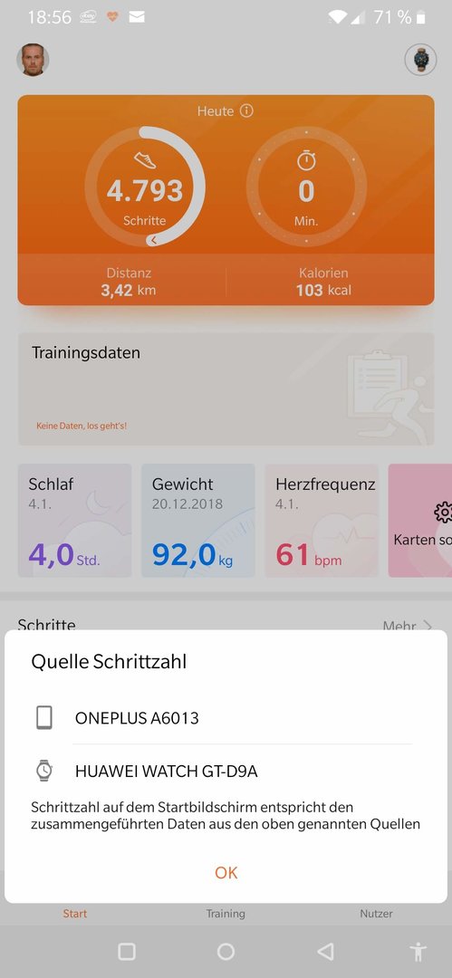

Ich nutze die Uhr mit einem OnePlus 6T und möchte das in der App nur die Schritte von der Uhr und nicht zusammen vom 6T angezeigt wird. Ist das irgendwie möglich?

Ich meine zu wissen daß das nicht anders geht in der Health App von Huawei.
Kannst du eventuell der App die GPS Berechtigung entziehen?
Mfg
In der App werden immer die gezählten Schritte summiert dargestellt. Daran lässt sich leider auch im Moment nichts ändern. Mittels Update könnte Huawei das mit Sicherheit lösen.
Zum Vorschlag die Berechtigung für den Standortzugriff zu entziehen: Solange die Bluetooth Verbindung mit der Uhr besteht, zählt nur die Uhr die Schritte. Ist die Verbindung getrennt, zählen Smartphone und Uhr die Schritte.
