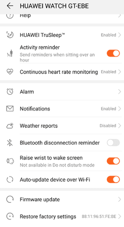

Alles schon mehrfach probiert und ohne Erfolg. Bin scheinbar nicht der einzige mit dem Problem. Bin nicht der englisch Spezialist, aber ich habe es so verstanden, das er nach dem das Update begonnen hat zurück ins das Menü vom Screenshot gegangen ist??? Habe ich so auch probiert und wie immer die alte Software... Vielleicht hat Huawei extra für Vorführgeräte diese Software installiert wo keine Updates möglich sind.
