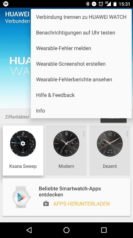

Wie macht Ihr das denn mit der Test Benachrichtigung? Sowas finde ich bei der wear App gar nicht?

Rechts oben auf die 3 Punkte, dann auf "Benachrichtigung auf Uhr testen" [emoji6]

Ich hab da nur ein Zahnrad, und bei den Einstellungen dahinter finde ich nix? Wir reden doch von der Android Wear App die man zum verbinden braucht?
Sowohl bei der aktuellen normalen als auch bei der 2.0 beta finde ich den Menüpunkt jedenfalls nicht.
Das hast du nicht?
Doch, und wenn ich auf die 3 Punkte gehe, kommt das hier:

Den Menüpunkt zum Testen habe ich wirklich nicht (mehr), hab ihn aber zwischendurch mal gesehen. Liegt wohl an der Softwareversion. 3 Punkte sind (wieder) da.
