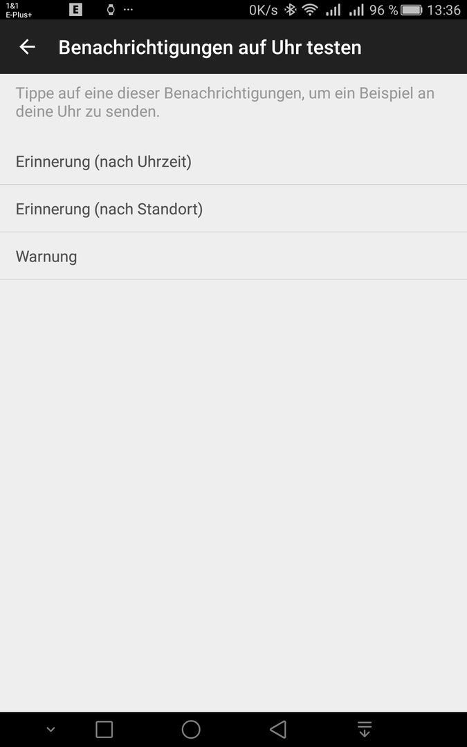

Seit geraumer Zeit, Zusammenhänge kann ich nicht ausmachen, erhalte ich keinerlei Benachrichtigungen mehr auf der Uhr, incl. der Testfunktion.
Ich habe bereits umfangreich analysiert und experimentiert, komme aber zu keinem schlüssigen Ergebnis:
Grundsätzliches:

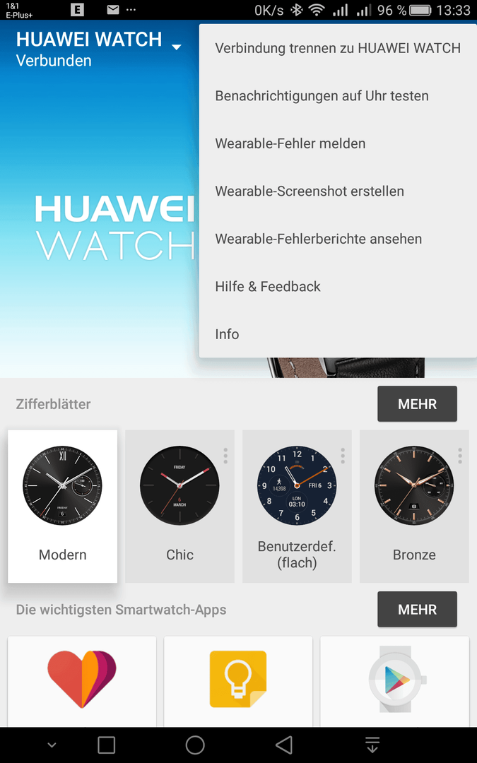

- ab AndroidWear 2.0... auf dem Smartphone fehlt bei mir der Menüpunkt "Benachrichtigungen auf Uhr testen"

Eine interessante Kleinigkeit ist zudem, dass die Funktion " Wearable -Fehler melden" umgehend eine Notifikation auf der Uhr erscheinen lässt, allerdings ist das dann definitiv auch die einzige...!
(ein echter Kenner könnte ev daraus etwas ableiten)

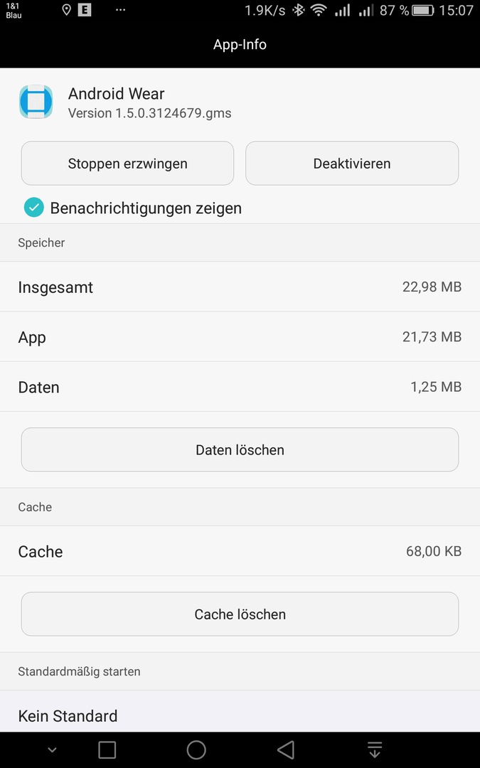

- ich habe bereits mehrtägig stundenlang experimentiert, incl. Umwandeln der AndroidWear App in eine System App, was zuvor die Zuverlässigkeit der Benachichtigungen auf meinem X2 erhöht hat, sowie diversesten Neuaufsetzungen.
Welche Manipulationen bzgl. SystemApps habe ich beim MediaPadX2 vorgenommen und warum..?
- dazu habe ich auch die Updates der GooglePlayDienste deinstalliert, um diese automatisch wieder aktualisieren zu lassen
Zusätzliche Apps verwende ich aus derartigen Gründen ohnehin gar keine mehr, auch keinerlei Watchfaces!

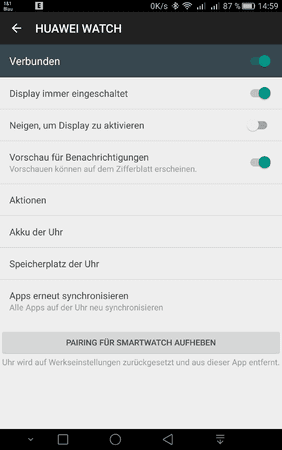

Die ganzen Standard-Einstellungen bin ich selbstverständlich ebenfalls durchgegangen, z.B.
Und natürlich die ganzen Huawei-spezifischen Einstellung...
Eine Einstellungssache kann es mMn aber ohnehin nicht sein, weil das Problem nach einer Neuaufsetzung immer erst nach einiger Zeit auftritt
