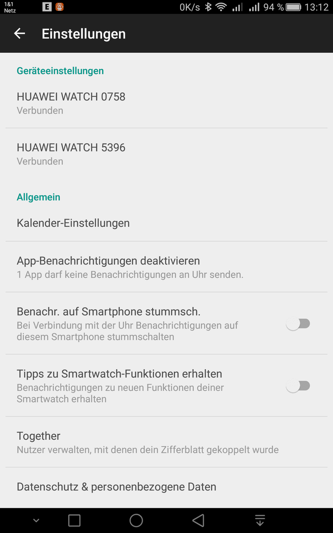

Das nächste Kuriosum, welches wohl eigentlich so schon rein systembedingt nicht möglich sein dürfte:(
Ich schau' gerade mal wieder auf dem Phone in die Watcheinstellungen, eigentlich nur, um die Zeit bis zum kompletten Ausschalten des Display's ggf. zu verlängern
(natürlich bin ich nicht fündig geworden, wäre ja auch zu schön..)
Da fällt mir doch brennend folgender Sachverhalt auf:
Wie zum Teufel, kann es überhaupt möglich sein, eine Uhr 2x zu verbinden:confused:
Ein Neustart der Uhr, sowie der App ändert das übrigens keineswegs!
Unter Einstellungen/Info auf der Uhr ist dann auch nur der erste Gerätename angegeben.
Den 2. werde ich jetzt mal über die App auf dem Phone versuchen zu löschen, bin gespannt!
[doublepost=1458045259,1458044821][/doublepost]Die 5396 abgeschaltet läßt die Verbindung in der App bestehen, die Uhr meldet aber "nicht verbunden"
Die 0758 läßt die Uhr und die App auf "nicht verbunden" gehen
Ein Reset erscheint unumgänglich:(:(

Hallo kajos01,
benutze diese Einstellung (Bild), tippe auf die Watch, die gelöscht werden soll, und gehe ganz unten auf "entfernen".
Das war es.
Das Doppel passiert, wenn du mal eine falsche angemeldet hast, siehe Nummer der Uhr.

Ich habe einfach nochmals einen Reset gemacht und das Problem, sowie jenes aus meinem Ausgangs-Thread mit dem PlayMusik-Problem, sind seit dem gelöst!

Danke für Deinen Hinweis!
Die Gründe für die doppelte Anmeldung hatte ich allerdings bereits aufgeklärt, wurden im Zusammenhang der Auslagerung aber gelöscht:
Ich habe wg. Hardware-Fehler (schiefes Display...) mittlerweile die 3. Watch.
Die vorherige hatte ich im Android Wear Manager auf dem Phone vor einer Neuinstall. einfach nicht komplett gelöscht gehabt
Offensichtlich ist es ein Bug, dass bei neuen/anderen Uhren des selben Modell's das vorherige nicht automatisch überschrieben wird.
Das gleichzeitige Anmelden mehrerer Uhren ist m.W. bei AW nämlich eigentlich gar nicht möglich/vorgesehen
